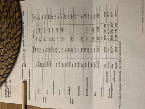

Update:
Heute war mein Auto beim Audi Händler in Köln.
Von einer Problematik bezüglich der Reifen wollte dort niemand was wissen. Aus meiner Sicht, wurde als Ausrede gesagt, dass es an den „ballonreifen“ 205/60 16 Zoll liegen kann. Da diese sehr anfällig für Spurrillen sind??
Nach 7 Stunden habe ich einen Rückruf bekommen, die Spur war nicht ordnungsgemäß eingestellt. Meiner Meinung nach fährt das Auto immer noch leicht nach rechts, aber das Lenkrad steht gerade. Einen ausführlicheren Test muss ich auf der Autobahn machen. Was heute in Köln etc. um diese Zeit unmöglich ist.
Alternativ bin ich mittlerweile bereit einfach ganzjahresreifen auf die Sommerfelgen ziehen zu lassen.
Die Winterräder, welche Audi mir aufgeschwatzt hat, sehen nicht nur scheisse aus, sondern nerven mich langsam auch.
Im Anhang das Protokoll der Spureinstellung. Leider habe ich keine Ahnung davon.
Bild #210756564
Muss die Spur eventuell neu eingestellt werden wenn die 18 Zoll Felgen wieder drauf kommen?
