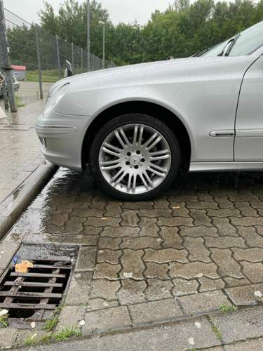

habe heute mein Fahrzeug so vorgefunden. Scheint als wenn beide Federn nachgegeben haben oder sehe ich das falsch?
Kommt sonst noch etwas in Betracht? Fahrzeug wird morgen vom ADAC zur Werkstatt gebracht.
Ist doch eigentlich sehr unwahrscheinlich dass beide Federn zeitgleich brechen oder?

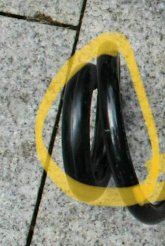

Wenn ich es richtig gesehen habe, ist das gebrochen was ich auf dem angefangenen Bild markiert habe.
Das ist die Feder!!!
@yfain schrieb am 17. Juni 2020 um 10:29:12 Uhr:
Fahrzeug wurde heute abgeschleppt und eben bei der Werkstatt auf die Bühne gefahren. Federn sind in Ordnung aber der „Teller“ ist vorne links gebrochen. Gewicht wurde jetzt nur von dem Dämpfer gehalten.

So Federn wurden beide vorne ausgetauscht. Die eine war definitiv gebrochen unten und ist über die Halterung gerutscht
Leider steht, meines Erachtens nach, das Fahrzeug vorne nun zu hoch, oder wie sehr ihr das?
Neue Federn brauchen immer etwas, bis sie sich "setzen". Würde das erstmal abwarten.

@yfain schrieb am 18. Juni 2020 um 08:43:09 Uhr:
Entweder haben sie dir die falschen Federn verkauft und eingebaut oder sie waren auch an den Stoßdämpfern und haben die Nut am Dämpfer verstellt.
