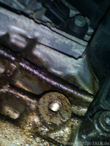

da mein 1,4er öl tropfenweise verliert, hab ich ihn heute aufgebockt um drunter zu gucken.
Im unteren bildrand von bild 1 befindet sich eine öffnung. Auf bild 2 ist diese auch nochmal im oberen,linken bildbereich zu sehn.
Das bild habe ich gemacht, damit fachkundige die position oberhalb der ölwannendichtung am hintern bereich der ölwanne evtl.erkennen.
Meine frage: gehört da nicht normalerweise eine schraube oder ein ventil rein. Das öl "scheint" da rauszulaufen. Ich konnte nicht wirklich erkennen ob das öl von oberhalb dieser öffnung kommt aber es schien mir nicht so. Die öffnung hat ein innengewinde und so dachte ich, es könnte ein ölüberlauf sein.
Wäre dankbar für input.

Könnte vom Ölabscheider kommen, das Gewinde halte ich für einen unbelegten Montagepunkt für andere Motorvarianten. Den sieht man ja rechts im Bild. Die kleine Dichtun 036103677 msl ersetzen, evtl. auch N90617501.
Kann aber genausogut von sonstwo kommen. Sogar von einem defekten Gewinde an der Ölablassschraube. Oder fehlerhafte Ölwannendichtung. Oder von oben irgendwie.
Erstmal sauberwischen und dann nach einer Fahrt nochmal nachsehen.

Bezüglich der Bohrung auf dem Bild?
Die Bohrung wird hinten zu sein.
Oder anders gesagt, die Undichtigkeit wird woanders herkommen.
Vielleicht solltest erstmal reinigen, bzw. den Ölsiff entfernen, und dann sehen, wo es wirklich herkommt.

Also ablasschraube und dichtung habe ich überprüft und nachgezogen, ist es also nicht. Da muß ich mal weitersehn.

denke daß es der simmerring kurbelwelle/kupplung ist...
