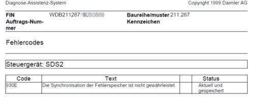

ich wollte letztens mein Auto starten, und habe eine Anzeige voller Fehlercodes gehabt. Im Anhang ist ein Foto wie das aussieht. Neben der Stellung des Schalthebels in Park zeigt mir das Display auch noch ABS Fehler, Airmatic Problem, oder das Airbag system als Fehler an.
Zunächst dachte ich, die Batterie hat den Geist aufgegeben. Habe diese dann zu Hause geladen und wieder eingebaut. Der Wagen hat sich dann fehlerfrei starten lassen.
Bin umgehend zu einem Batterieladen gefahren, welcher die Batterie getestet hat und für gut befunden. Tja, nur dort auf dem Parkplatz des Batterieladens, welcher dummerweise noch in der Tiefgarage von einem Plaza ist, startet der Wagen nicht mehr.
Ich habe meinen Mechaniker angerufen und mit diesem inklusive dem Personal des Batterieladens dann versucht den Wagen in Gang zu bekommen. Überprüft wurden der Schalthebel, Anlasser, die Sicherungen, Kontakte und der Kurbelwellensensor. Haben auch die Batterien des Schlüssels getauscht.
Nachdem nichts ging habe ich den Minus Pol abgeklemmt und am nächsten Tag versucht mit dem Zweitschlüssel den Wagen zu starten. Selbes Ergebnis.
Ich bin echt ein wenig verzweifelt. Da der Wagen in der Tiefgarage des Plazas steht, kann ich ihn nicht einmal abschleppen lassen, da der Abschlepper zu grpß ist für die Einfahrt. Handyempfang habe ich dort auch nicht. Es ist irgendwie der dümmste Ort, an dem einem so etwas passieren kann 😁
Hat jemand eine Idee was ich noch überprüfen könnte?

Kannst Du mal das Fehlerprotokoll komplett posten? Fehler 930 gibt es nicht. Am Besten liest du oder jemand aus deinem Umkreis den Fehlerspeicher mit einer SD (Star Diagnose) aus.
Danke für die Rückmeldung, es ist der Fehler 930E Synchronisation der Fehlerspeicher nicht gewährleistet im Steuergerät Systemdiagnose CAN
Desweiteren sind im Motor Steuergerät sowie Getriebesteuergerät die Fehler das Sie keine Kommunikation mit dem KI ,ZWG und EZS haben.Diese lassen sich löschen und kommen erst wieder wenn der Fehler wieder Auftritt das das KI und Heizung ausfallen.
Der Fehler wurde hier ja schon behoben nur hat leider keiner genau beschrieben wie.mfg
Ich würde mir mit einer SD die Daten im ZGW ansehen. Das klingt danach, als wäre da was nicht richtig programmiert oder dort ein Fehler. Danach kann man weitersehen.
Was mir spontan noch einfällt, Akku für ca. 10 Min. abklemmen, dann wieder anklemmen. Und wenn ich 10 Min. schreibe, meine ich auch 10 Min. und nicht 2 Min. ;-)

OK danke, werde es mal versuchen, in einem alten Beitrag stand ja auch drin das man irgendwas im zgw machen soll,nur was genau wurde nicht gesagt.
