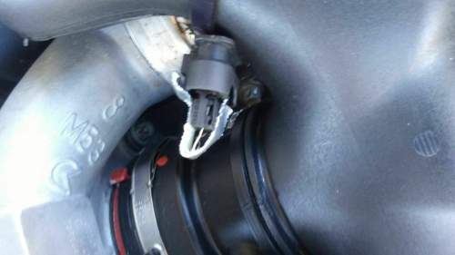

Hallo Zusammen
Ich hänge mich hier mal mit rein,gleiches Auto
die klassiker sind neu,Turbo,Lmm ,ARG,usw
Werkstätten sind auch überfordert
Ich habe neulich neuen Ölkühler,Ekasmotor spendiert, Brücke Saubergemacht
Der wagen lief erst super ,dann wieder Notlauf.
Faxen Dicke, Ekas Stecker abgezogen und überbrückt, jetzt ist Ruhe
soll aber nicht so bleiben.
Evtl. habe ich ja etwas übersehen oder verstehe die zusammenhänge nicht
Nun zur Quizfrage.
Ist es durch diese Manipulation nun zwingend der Fehler ab Ekas Motorgestänge, Drallklappengestänge , Drallklappen selbst zu suchen oder kann die Ursache dennoch eine ganz andere sein ,zb Injektor

Ekas Stecker
Hat dein Turbolader auch geölt?
@AlphaPapa schrieb am 1. Juli 2019 um 18:47:53 Uhr:
Eben mal wieder dran gewesen und LMM abgebaut. Um den Turbolader sowie im Ölabscheider relativ viel Öl. Alles sauber gemacht, wieder moniert und mal angemacht. Alles gut soweit und mal getestet was der Motor macht (natürlich nicht hoch gedreht). Mal leicht aufs Gas und festgestellt das der Turbo pfeift. Klingt für mich nach Vorfreude und Geld.
Ladedruckregler habt ihr doch getauscht oder nicht? Den Lader nicht überprüft? Hat die Welle Spiel? Und wenn wieviel ? Kann bei etwas über 100 K zwar eigentlich nicht sein aber besser ist das zu überprüfen.
Räuchert er wenn er läuft und riechen die Abgase nach verbranntem Öl?
