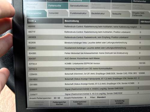

ich habe ein Problem mit meinem BMW F30, Modelljahr 2014. Die Batterie habe ich durchgemessen und sie zeigt 12,75 Volt an. Dennoch habe ich beim Starten des Autos unregelmäßige Schwierigkeiten. Manchmal startet der Motor langsam und braucht eine Weile, bis er anspringt. In anderen Fällen startet er gar nicht. Es gibt aber auch Momente, in denen der Motor sofort anspringt. Das Verhalten ist sehr inkonsistent: Manchmal startet der Wagen beim ersten Versuch nicht, aber dann beim zweiten; manchmal startet er beim ersten Mal, aber nicht beim dritten. Dieses unvorhersehbare Startverhalten macht es schwierig, den Fehler einzugrenzen.
Hat jemand eine Idee, was die Ursache für dieses Problem sein könnte?

Hab den ausgebaut auseindenr geschraubt die Kohlen waren komplett runter also bin mir zu 90% sicher das der Anlasser das Problem war der sah echt nicht mehr gut aus ist auch schon 10 Jahre alt war der erste

Die ganzen Massekabel Unterflur/Radkasten sind ok ?
Muss ich mir nochmal anschauen müssten aber eig okay sein bestell morgen neuen Anlasser gebe Bericht ob es auch wirklich nur der Anlasser war
https://www.motor-talk.de/.../massekabel-i210818263.html
Anlasser getauscht alles klappt wieder top!!
Hast Du den Original wieder verbaut ?
Ja nach dem ich den alten originalen wieder eingebaut habe hat er immer noch Probleme aber dann mit den neuen nicht, der gleiche Originale ein etwas billigeres Modell lief das Auto wieder top
Ich meinte ob Dein Ersatzteil Original BMW war oder eine andere Marke. Und falls ja welche Marke.
Mein Ersatzteil war ein ganz billiges glaube war das von Ridex ich weis wer billig kauft kauft zweimal aber bin auch nur ein Azubi
