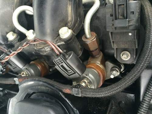

Also ich würde sagen oben drauf habe mal von meinem Injektor ein Foto gemacht!
Korrekt. Das sind Magnetventilinjektoren. Also rücklaufmenge leicht erhöht. Ist das schon die 3L Maschine mit 197ps? Wieviel gelaufen? Ich hab im Leerlauf um 300 Bar raildruck. Genau hab ich s nicht im Kopf. Evtl sind die injektoren verkokt. Läuft der Wagen denn wieder normal, wenn der raildruck passt? Nicht dass die vorförderpumpe einen Weg hat und gelegentlich ausfällt...

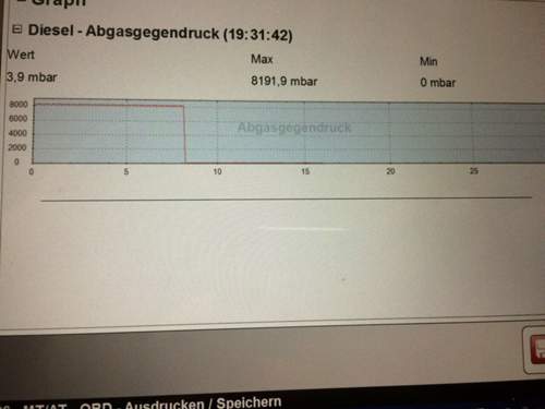

Kannst du mit dem Delphi auch den abgasgegendruck auslesen? Hier mal was zum DPF Problem

Glaube das geht probiere es gleich mal aus sind die Symptome auch für einen defekten Turbo?müsste ich dann eigendlich nicht nur Leistungsverlust haben?
Ist mir im Moment noch nicht ganz klar, weil mehrere Fehler vorhanden sind. Wenn der DPF kpl zu sitzt geht das Auto auch aus. Ist es denn schon der 3L mit 197 PS??? Von der rücklaufmenge würde ich sagen das ist noch ok. Aber der Fehler mit dem fehlenden raildruck ist eben auch noch da. Lies mal den abgasgegendruck aus im Leerlauf.
