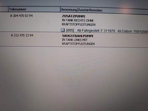

So hier ein Link für sämtliche Benziner und Diesel Tanks im W204:
https://mb-teilekatalog.info/view_SubGroupAction.php?...
Die Teile 50 und 100 sind die beiden Pumpen.
Hier ein Link für sämtliche Kraftstoffanlagen im W204: https://mb-teilekatalog.info/view_GroupAction.php?...
Bis unten scrollen und das passende anklicken
Hier ein Link für den Raildrucksensor also Teil Nr. 10: https://mb-teilekatalog.info/view_SubGroupAction.php?...
Und unten auch noch ein Foto aus dem EPC. Im W204 sind konstruktionsbedingt immer zwei Pumpen verbaut. Eine Zusatzpumpe und eine Saugstrahlpumpe.
Dein Problem könnte also von einer der beiden Pumpen verursacht werden.
Das Datum bei der Zusatzpumpe im EPC unten in dem eingestellten Foto bezieht sich nur auf die verbaute Pumpe in meinem S204 mit CGI Turbo Motor.
Manchmal war es übrigens auch nur ein Defekt an der "wilden aufwendigen Tankverrohrung"
Pumpen Teilenummern ab 15.01.2009
