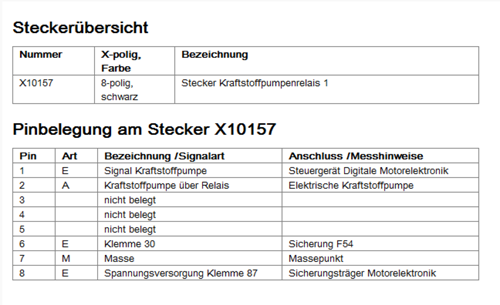

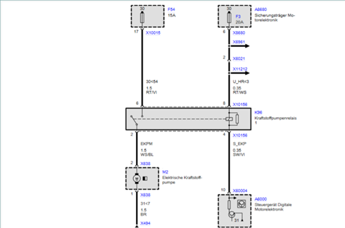

welches summen?
Benzinpumpe?
ja wenn du das summen nicht hörst,läuft die benzinpumpe  nicht
liegt das dann meistens an der benzinpumpe oder an einem steuergerät?
steuergerät denke ich nicht,aber kann sein das der ein benzinpumpen relais hat...hast du mal die sicherungen kontrolliert...?
ja, die habe ich schon kontrolliert, und meines erachtens ware diese OK.
ich habe alle kontrolliert.
was kostet so ne benzinpumpe?

bei ihm läuft aber die benzinpumpe nicht wenn er die zündung einschaltet...
denke mal das es entweder die benzinpumpe selber ist,oder irgentein pumpenrelais
aber du hast recht,erst mal fehlerspeicher auslesen lassen
