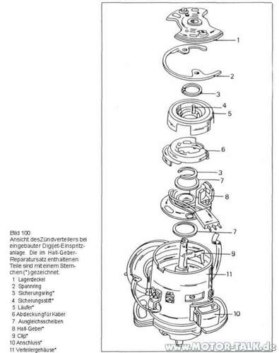

Meine Frage ist, wo ist der Hallgeber. Ich weiß, Verteilerkappe abmachen. Aber wo issa dort?
Ansonsten, weiß ich nicht, was ich noch kontrollieren könnte... Hab ja nich so die Ahnung von Autos...
Hier mal nen Bildchen zum Aufbau:
Hallgeber
Cool, danke für dit Bild!
Is dit schwierig an den Hallgeber ranzukommen? Also braucht man da spezielles Werkzeug für? Dein Bild sieht sehr verständlich aus, aber weicht meiner meinung nach von dem ab, was ich heut in meinem Auto gesehn hab. Also wenn ick meine Vert.-kappe ab hab: Müsste ick da dann noch wat abbaun, um den Hallgeber zu sehn?
Oder könnte der vonna Farbe her orange sein? Hab da was orangesfarbenes gesehn. Mein nich den Verteiler finder, der auch orange bei mir ist....

Na, ausbauen wird Dir nicht viel bringen. Könntest den höchstens mit nem Voltmeter oder
Spannungsprüfer mal durchmessen. Reparieren kann man die eigentlich nicht.
Mit der Farbe bin ich jetzt überfragt 😕

Ja ick hab mich galube falsch ausgedrückt.
Ich weiß, dass man wohl mitna Diodenprüflampe messen kann, ob er kaputt ist.
Nur weiß ich nicht, ob ich den Hallgeber finden kann, also da ganz einfach rankomme an dit Teil...
