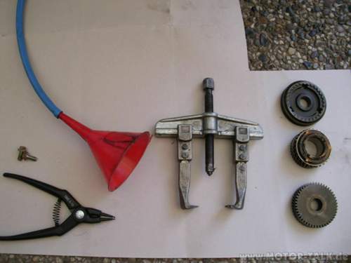

Ja , da gibt es ein Nadellager, wo das Schaltrad drauf läuft. Wenn das mangels Öl zerbröselt ist 😕 Hast Du Ölverlust unter dem Getriebe, z.B. Schaltwelle?
Hier bei meinem `99 er 085 Seat/Polo Getriebe .
D-zahnrad-abgebaut-nadellager

Wenn die Öleinfüllschraube (17 er Inbus) aufgemacht wird, sollte Öl rauskommen, bzw mit abgewinkelten Draht, Öl zu sehen sein. Das 5. Gang Gehäuse nimmt den Ölmangel einem das als erstes Übel. Zeig Dir paar Fotos, ob es überhaupt baugleich ist, wie bei meinem Seat. (VW hat zig Motoren/Getriebe verbaut) Fotos sind vom Zähnradwechsel 5. Gang, und Undichtigkeit bei der Schaltwelle.
A-einfuell-kontrollschraube-eqv-getriebe
B-deckel
G-bezeichnung-der-teile

Habe mir jetzt doch mal die Mühe gemacht. Worauf muss ich jetzt gucken? Was muss ich testen?
Ein Video wie ich schalte könnte ich auch noch nachliefern. Wie bekomme ich die Teile da raus?
PS: Die Schaltklaue ist ab und die Muffe ist draußen. Die Muffe sieht ok aus, aber ich denke es liegt an dem Ring neben dem Synchronring?
