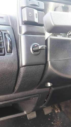

Update : Der Abschleppdienst kam jetzt und der Kollege hat sofort gemeint es ist die wegfahrsperre. Die blinkt normalerweise und jetzt tut sie nur ab und an ihren Dienst. Wenn das stimmt dann könnte das erklären dass keine zundspule funktioniert und auch die kraftstoffpumpe. Denn das hängt ja beides davon ab.
Wenn der eine Wegfahrsperre hat und der kurz angeht und nach etwa 3 Sekunden gleich wieder aus, spricht einiges dafür das es an der liegt.
MfG
Ja genauso war es. Er springt an, aber dann kommt das klickende Geräusch nicht vom Relais. Und dann geht er sofort wieder aus.
Nach deiner Schilderung ist es dnn wohl recht sicher ide Wegfahrsperre die dein Problem verursacht.
Hast du die originale von VW zum Nachrüsten, meine die nennt sich ConLog ?
Da gab es schon öfter Berichte das die nach der langen Zeit Probleme machen kann.
Würde die komplett ausbauen, da eine Reparatur wohl nur sehr schwer möglich ist.
MfG

Hört sich für mich auch schwer nach WFS an.
Hast du noch einen zweiten Schlüssel für die Conlog oder dir mal die Kontakte von Schlüssel/Buchse näher angesehen und ggf. mal gereinigt?
Da sich die Conlogs sich nicht großartig voneinander unterscheiden, könnte diese Seite hilfreich sein:
https://www.audifieber.de/.../
Ich würde daher einfach mal sämtliche Kontakte & Verbindungen prüfen.

Ich habe den zweit Schlüssel gestern ausprobiert. Wieder nach 3 Sekunden ausgegangen. Und beim. Drehzahl Messer keine Reaktion, aber die Tank nadel bewegte sich.
