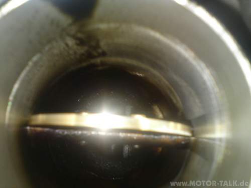

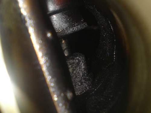

Ich hab mal Bilder von meinem AGR gemacht.
Sieht in meinen Augen noch normal aus... was sagst Du?
Dsc01138
Dsc01149
Bild 1 : Die Drosselklappe geht so durch. Das sieht normal aus.
Bild 2 : Das AGR-Ventil hat da schon einiges an Ablagen. Ob das so noch einwandfrei öffnet und schließt kann man so nicht genau sagen.

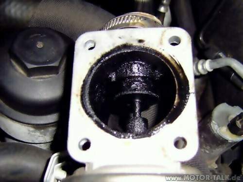

Bei meinem damaligen e91 320d sah es so aus (Anhang) und hat auch das Ruckeln versursacht. Ich würde es ausbauen und mit Bremsenreiniger reinigen und auf Funktion prüfen. Einbauen und schauen ob das Rucken weg ist.
