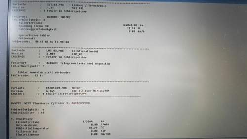

Oft leuchtet beim Stellmotor auch zu der von dir genannten Leuchtenkombination erfahrungsgemäß die Airbagleuchte mit, weil dem Airbag-SG Datentelegramme fehlen.
Ich würde in deinem Fall und bei der bestehenden Lampenkombination auch den Lenkwinkelsensor, einen der Raddrehzahlsensoren oder einen anderen der für das DSC wichtigen Sensoren (Querbeschleunigungssensor/Gierratensensor) mit in Betracht ziehen. Das für die entsprechende Fahrsituation nötige Sperrmoment im VTG wird vom DSC-SG berechnet, das dann mit dem VTG-SG kommuniziert über das dann der Stellmotor am VTG das Sperrmoment an der Lamellenkupplung einstellt. Also alles ziemlich komplex. Daher ist das Auslesen des FS umbedingt nötig und dann auch richtig zu interpretieren was Ursprungsfehler und was Folgefehler ist.
Hallo pewoka. Habe auch Fehlermeldungen von DSC und SVT. Keine Lampen leuchten. Wo soll man nach den Fehlern suchen, welche Sensoren etc.?

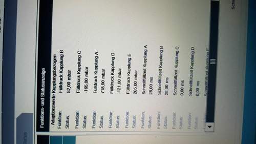

Durch den Schlupf an der Lamellenkupplung ist natürlich der Verschleiß im VTG und am Stellmotor größer und kann mit der Zeit zu Defekten führen.
Man sollte aber auch alle 80-100tkm das Öl im VTG wechseln und anschließend die Ölverschleißwerte im SG zurücksetzten. Auch der Ölverschleißwert ist eine Rechengröße beim Berechnen und Einstellen des Sperrrmoments an der Lamellenkupplung.

So, ich habe auch heute bei BMW den Fehlerspeicher des VTG auslesen lassen, aber da ist kein Fehler vermerkt!
Das Rucken beim Beschleunigen ist aber immer noch da, wenn auch jetzt zur warmen Jahreszeit nicht mehr so deutlich und auch nicht immer reproduzierbar!
Ich werde als nächstes mal das VTG ausstecken und prüfen ob das Rucken dann ganz weg ist.
Ich habe weiterhin das Gefühl, als wäre mein Rucken beim Beschleunigen genau das Rucken, was hier im Thread thematisiert ist.

Ich würde alle 80.000 km das Öl im VTG und im Automatikgetriebe wechseln. Im VTG-SG die Verschleißwerte zurücksetzten und im AUtomatik-SG die Adaptionswerte zurücksetzten lassen und eine Adaptionsfahrt durchführen.
