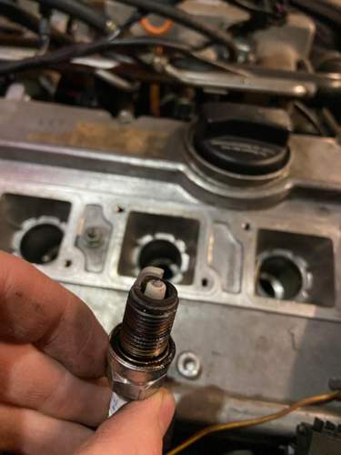

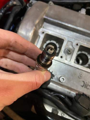

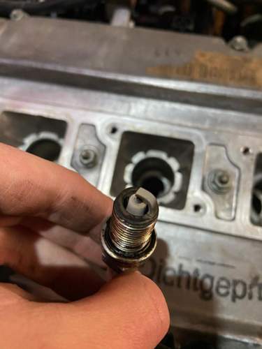

sachmal, haste mal bilder zu den zündkerzen? oder hatteste die neu gemacht?. Den druckregler mein ich kann man mit irgendeinem speziellen adapter testen. Man kann leider nur den raildruck prüfen. Meist is aber nur der schlauch zur ansaugbrücke kaputt
Kerzen sind 2020 neu gekommen, seitdem knappe 4000km gefahren.
Bilder sind auch dabei..
Den schlauch zur Ansaugbrücke hab ich ja erneuert, war vorher nen 4mm schlauch, hatte nur 3,5mm da. Denke aber diese 0.5mm machen nicht den unterschied fürn Unterdruck.
Kerze4
Kerze3
Kerze2
Du hast laut deiner fehlerbeschreibung keine zündaussetzer sondern zyl 2 klopft und auch nur der zylinder. Die zündkerzen sind alle in ordnung und wurden neu gemacht. Sowie ein paar zündspulen. Kerzen sehen etwas weis aus is aber meiner ansicht nach o.k. Die einspritzdüsen hatten alle gleich viel eingespritzt? Hatteste dir den filter von den düsen angeschaut ob da was drin war? Der filter ist oben wo die ins rail gesteckt werden. Ich weis langsam auch nedmehr wirklich.

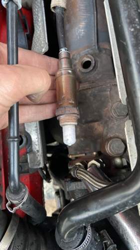

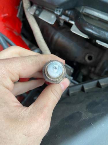

Also Zündspulen sind alle mittlerweile neu, 2020 bei den Zündkerzen wurden die ersten zwei getauscht und ich hab jetzt die letzten zwei gemacht. ich hab sowohl oben an den Einspritzdüsen als auch unten mal mit Bremsenreiniger etwas sauber gemacht, aber da war jetzt keine große Verunreinigung zu erkennen. Hatte glaube schonmal nen Bild von der Lambda hier gepostet, die ist auch ziemlich weiß.. das deutet doch auch auf eine zu heiße Verbrennung hin.

Oh die lambda is wirklich sehr weis. Du hast noch baudenzug oder? Über die drosselklappe kriegt der motor seine werte was er machen muss. Ohne drosselklappe würde er garkein gas annehmen. Wenn er zu heiß verbrennt kriegt er nicht genügend sprit, wenn er zuviel sprit hat, würde er zu fett laufen. Hast du denn mal mit einem endoskop ich den brennraum geschaut um mechanische defekte auszuschließen? Über die Lambda regelelt er das gemisch. ALso vorkatsonde. >Das klopfen kann ja eig nur durch zu heiße verbrennung kommen, hatteste mal irgendwas mit der kraftstoffpumpe?
