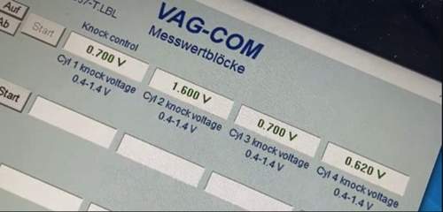

Also ich hab grad nochmal etwas mit VAG COM probiert und hab dabei gesehen, das Zyl. 2 der Klopfsensor doppelte so hohe Spannung hat wie auf den anderen Zylindern.
Das sagt mir ja schonmal das die Zündaussetzer auf dem 2. Zylinder sind. Was sind denn genaure Gründe wieso ein einzelner Zylinder klopft? Ist es überhaupt schon klopfen?
Zündspulen sind nun die anderen zwei auch neu. Daran liegt es schonmal nicht.
