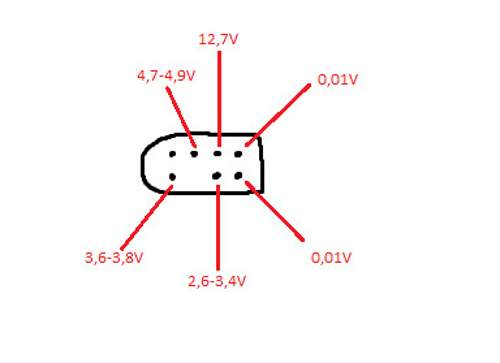

Die Dk piept nur.. das war bei der alten auch so. Zum glück hab ich für die neue (alte) jetzt nur 25€ gezahlt.. Kabel haben ich vorhin schonmal durchgemessen und die Ergebnisse sieht man auf der Grafik drunter..
Ist es normal das die beiden pins rechts jeweils 0,01V liefern? Sind das die Ports über die der Pori mit dem MSG kommuniziert?
Masse war am Motor.
Spannungdkstecker
