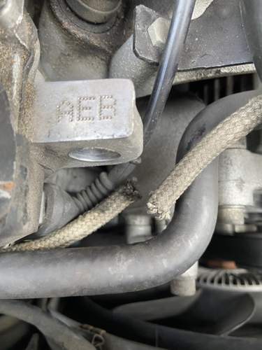

Nun, die typischen Punkte wie Thermostat, Kühler oder WaPu sind es höchstwahrscheinlich nicht. Vor nicht mal 2.000KM wurden alle drei Bauteile in einer Werkstatt durch den Vorbesitzer ausgetauscht. Heute morgen kam ich zum Auto und traf eine Stelle mit Kühlwasser unterm Auto. Es wurde dann im Motorraum geschaut wo es herkommt und es kommt anscheinend ausm Wasserflansch hinten am Zylinderkopf. Da trotz der Undichtigkeit genug Wasser vorhanden ist, kann es mit dem Leck da hinten zu tun haben? Was könnte es noch sein das die Temperatur derart hoch steigt.
Der Kühler sowie der Schlauch vom Kühler zum Thermostat bleiben kalt, der Schlauch über der ansaugbrücke wird jedoch mit der Zeit warm.
PS: der Suff am Zylinderkopf muss noch weg gemacht werden. Da war die Ventildeckeldichtung hin...
Wasserflansch

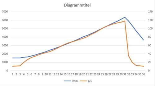

Morgen bekomm ich von nem Kollegen vcds ausgeliehen. Ich schau dann mal was der LMM mir für Werte zurückgibt. Wenns tatsächlich der LMM ist, hab ich zum Glück am Samstag einen neuen. 😁
Messfahrt ist gemacht, anbei das Diagramm. Von den Werten her passt das doch eigentlich?
Zudem wollte ich mal die Dk adaptieren, da im MSG ein Fehler mit Grundeinstellung ist, wenn ich den Fehler lösche kommt er in der selben Sekunde wieder, ist das normal so? Kann die Dk auch nicht adaptieren, sobald ich den MWB 098 eingebe kommt Messw. 098 nicht verfügbar. Jedoch ist doch der 098 der richtige mit Bowdenzug oder nicht?
Whatsapp-image-2022-12-09-at-14-05
Von den Werten her ist der LMM wohl in Ordnung.

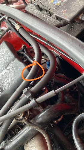

Also, ich habe eben mal die Schläuche abgedrückt und die Luft kam direkt raus. Nachdem ich mal meine Freundin geholt habe hat Sie direkt den Schlauch gesehen, ich muss ehrlich sagen das ich diesen Schlauch ganze Zeit nicht gesehen habe.. Das Bild sagt alles, Schlauch kann man durchbrechen wie Chips.. 😁
Ich tausche den mal aus und werde berichten.
Schlauch
Dann Tausch am besten gleich alle Unterdruckschläuche aus.
Hab gesehen das auch die Nase am SUV wo der Schlauch drauf war abgebrochen ist. Kann der Leistungsverlust durch das defekte suv / offenen Unterdruck Kreislauf kommen?
Wenn man beim SUV in eine der beiden großen Öffnungen rein Pustet, muss das SUV da dicht sein oder ist etwas durchfluss normal. Dichtet es erst komplett ab wenn oben auf der Membran überdruck drauf ist?
Hab nämlich eben das neue SUV bekommen und wenn ich da leicht rein Puste kommts an der anderen großen Öffnung raus. Oben die Membran wo der Unterdruckschlauch von der Ansaugbrücke hin geht ist alles dicht, lässt sich also ansaugen.

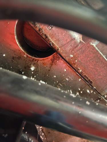

Also nochmal was neues, SUV getauscht und wieder Druck aufs System gegeben, nun kommt hinten am Motorblock (siehe erstes Bild) die ganze Luft wieder raus.. Leider finde ich nichts dazu, was das fürn Loch ist, hab an nen zusammenhang mit KGE gedacht, macht das sinn? Da darf doch im normalfall keine Luft entweichen oder?
Hat hier jemand ne Idee woran das liegt?
