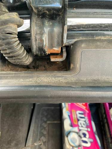

Die nächste Arbeit ruft schon.
Schraube abgerissen vom Scharnier zum automatisch schließen :mad:
