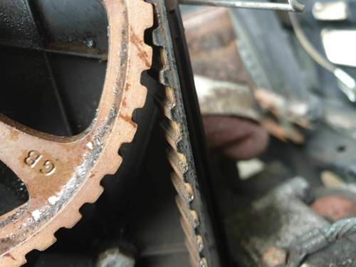

Ohhh aber Ich glaube mein blauer hat schon des neue , bj 1991 🙂
1990er AAK
Supertorque 😉
1564327384522198252719624644427
Interessant, das der AAK schon ein Super Torque Profil hat.
Laut Liste von VW gibt es den nur mit dem alten XL Profil.
Ob da mal was umgebaut wurde ?
Eventuell ist das ein Austauschmotor, das würde das geänderte Zahnprofil erklären.
Gibt es dazu Unterlagen oder Infos, ob da was umgebaut wurde oder ein Austauschmotor rein kam ?
Motornummer wäre interessant, wenn lesbar.
