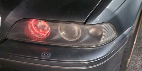

Nach einigen Rüttlern am Verschluss der Heckscheibe und dem Griff ging für ca. 3 Minuten die Warnblinkanlage an. Als die aus war, ging für ca. 1 Minute das linke Standlicht an und war ziemlich rot. Dann verlosch auch dieses.

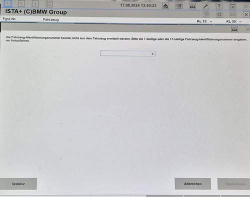

Auslesen über ISTA war gar nicht mehr möglich, weil jetzt nicht mehr die Fahrgestellnummer angenommen wird. Sei die falsche.

Je einfacher, desto komplizierter. Das Ausleseproblem ist erledigt.
Am Laptop war die COM auf 7 statt 1 und die Millisekunden auf 16 statt 1 eingestellt. Daher konnte es nicht klappen.

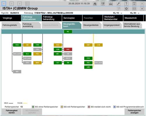

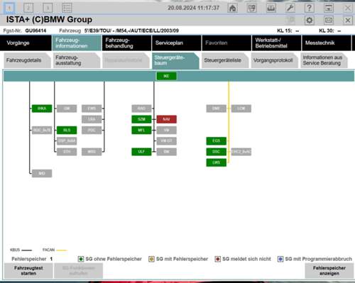

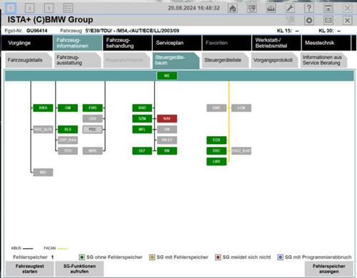

Ausgelesen, ein paar Steuergeräte waren gelb, FS gelöscht und nur noch grüne und graue da.

Oder liegt es am Grundmodul? Es wird jedenfalls nach Auslesen grün angezeigt. Abgesteckt hatte ich bereits....

Ich hatte kein anderes Grundmodul eingebaut. Es war die Vermutung bei BMW, da nach ab- und anstecken die Fahrgestellnummer nicht mehr erkannt wurde. Es war aber eine fehlerhafte Einstellung am Laptop. Danach funktionierte das Auslesen völlig normal.

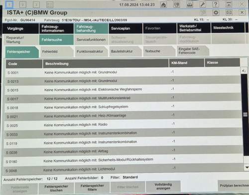

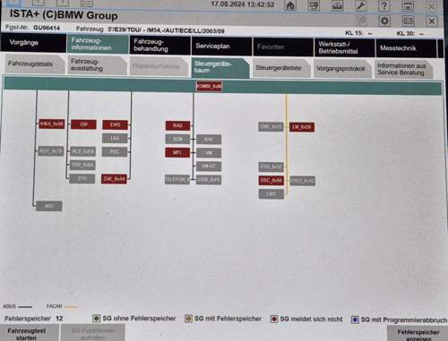

Hier vier Bilder von Dienstag nach dem ersten Auslesen, löschen des Fehlerspeichers und nächstem Auslesen einige Stunden später sowohl kurz danach nochmal
