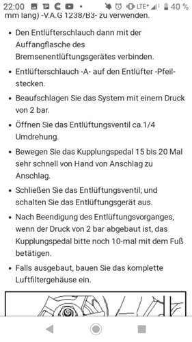

Hier noch der Aufbau von der Kupplungshydraulik, ist zwar vom Tiguan aber vom Aufbau zu meinem Golf identisch
http://www.tiguande.com/.../...e_ibersicht_hydraulik_linkslenker_.html
Edit:
Habe gerade bei dem Link gesehen das dort ne genaue Beschreibung zur richtigen Entlüftung ist.
Hatte nur 1-1,5 Bar drauf gegeben und nur am Entlüfter laufen lassen. Das Kupplungspedal hatte ich nicht wie in der Beschreibung betätigt sondern nur 2mal betätigt.
Werde dies am Samstag dann nochmals genau nach dieser Beschreibung durchführen. Werde euch dann nochmals ein Feedback geben.
Anleitung zur Entlüftung laut Link

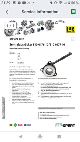

So wollte auch noch mal berichten.
Hatte nochmals entlüftet wie in der oben genannten Anleitung beschrieben, jedoch keine Besserung.
Darauf hin habe ich den Geberzylinder gewechselt da dieser erstmal am günstigsten ist ( da war ziemlich schwarze Brühe drin)
Nach dem Entlüften dachte ich erst das es besser ist, doch kurze Zeit später (ca 1000m) waren die Trennprobleme öfters und sogar schlimmer.
Trotz mehrmaliger Entüftungsversuche keine Besserung, hatte mir schon Sachen rausgesucht die ich zum Getriebeausbau benötige. Bei der Auswahl des Kupplungssatzes bin ich auf ne Anleitung von LUK gestoßen wie man richtig entlüften sollte.
Dies habe ich dann noch ein letztes Mal probiert und seit einer Woche sind keine gelegentlichen Trennprobleme mehr aufgetreten.
Ich vermute das es entscheidend war das Kupplungspedal beim entlüften ganz schnell von Anschlag bis Anschlag zu bewegen und der Geber evtl auch ne Macke hatte.
Im Anhang mal die Anleitung von LUK.
Screenshot-20220327
