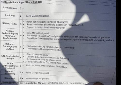

Habe jetzt ein Brief von der Polizei bekommen und sollte das Fahrzeug von der DEKRA abholen.
Musste mein Fahrzeug mit einem Abschlepper abholen, da mein Wagen Stillgelegt wurde.
Ich hänge den Mängelbericht mal unten ran, wegen was mein Auto stillgelegt wurde ??.
Naja bin grade dabei alles zu ändern, wollte noch fragen, die Einstellbare Gewindestange was da drauf steht, das ist die Koppelstange oder ?
53e83c43-5b21-448b-b258-7f4de4fa434c
Die Verbindung zwischen Achse und Niveaugeber, würde ich sagen. Ja das ist auch eine Koppelstange, aber eben nicht die zwischen Achse und Stabi.
Wenn ich es richtig verstehe, hast du vorne ein Gewindefahrwerk und hinten eine Tieferlegung durch eben diese veränderte Anlenkung des Niveaugebers, wie schon von @towe96 geschrieben?
Ich verstehe grade nur Bahnhof, heißt es kurz gefasst ich muss die vorderen Koppelstangen tauschen ?
Ist ja kein Wunder wenn die Kiste mit den Mängeln stillgelegt wird.
Die Vorderachse ist tiefer als das Maß das bei der Eintragung in die Papiere eingetragen wurde.
Ob die nicht erlaubten Koppelstangen vorne oder hinten sitzen kann ich nicht rauslesen
Aber das entweder selbst nachschauen oder das Fahrzeug der nächsten Werkstatt geben und die Mängel beheben lassen so weit sie kommen.
Wenn aber an den Scheinwerfern irgendwas illegales Codiert wurde dann müsste man wissen was und dass dann bei einem Codierer richten lassen.
Das Fahrzeug scheint ja eine ziemliche Bastelbude zu sein.
Gibt es nicht nur zwei koppelstangen am auto ?
Also vorne, da, da ja auch die Lenkung ist ?
Mhm ja müsste mal schauen,
Dank dir erstmal ????
und wegen den einstellmaß was vorne falsch seien soll.
Ich denke wenn ich die Einstellbare Koppelstangen Wechsel auf normale, sollte das auch erledigt sein. Da die Koppelstangen alle eine Größe haben.
Ich hoffe 🙂
Koppelstangen verbinden die Stabilisatoren mit den Stoßdämpfern.
Es gibt jeweils Vorder und Hinterachse einen Stabi, und jeder Stabi hat 2 Koppelstangen.

Ich hab 8.
4 an den Stabi's vorn und hinten und 4 an den NiveauSensoren.
@Vr6667 schrieb am 3. Juni 2022 um 23:48:28 Uhr:
es ist eigentlich im Verlauf dieses Fadens schon ziemlich deutlich geworden, dass die von dir hier angenommenen "üblichen Baumerkmale" beim Fahrzeug des TE nicht zutreffen...
Das einzige was klar ist, ist dass der TE ein verbasteltes Auto hat und, dass er von der KFZ Technik keine Ahnung hat....
Es ist ebenfalls klar, dass die fraglichen Koppelstangen für die Niveauregelung der Luftfederung zuständig sind...
