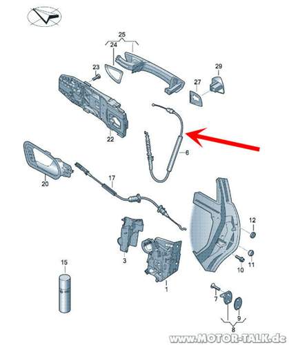

>1<. schrieb:Ich hoffe für dich, dass es nur der Türgummi war ... 😉
Ein erneuter Termin beim VW Händler brachte endlich den gewünschten Erfolg. 🙂 Es wurden an allen 4 Türen die äußeren Bowdenzüge zum Türgriff gewechselt und die Türschlösser mit Teflon Spray behandelt.
Laut Auskunft des VW Mitarbeiters gibt es wohl eine Serie von Bowdenzügen, wo Feuchtigkeit eindringen kann. Bei Minusgraden friert dadurch der Bowdenzug fest. Das Problem ist bei VW bekannt, deshalb gibt es überarbeitete Bowdenzüge. (unser Wagen ist aus 08/2010 ...)
Solange der Wagen noch Garantie hat, würde ich die Gelegenheit nutzen und den Austausch schnellst möglich durchführen lassen.
Gruß, >1<.Danke für den Tipp! 😉 Werde es morgen bei meinen Werkstatt-Besuch gleich ansprechen!

Seilzug vom Türschloss zum Lagerbügel

Also meine Werkstatt sagte das mit den Türen brauch ich mir keine Gedanken machen, wie der >1<. gemeint hat und soll mir nicht so viel sorgen machen. Die haben sich die Türen und Schloß angeschaut, alles OK. Hoffentlich haben die recht. 🙄
