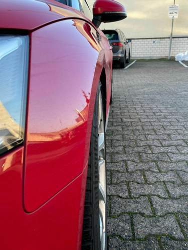

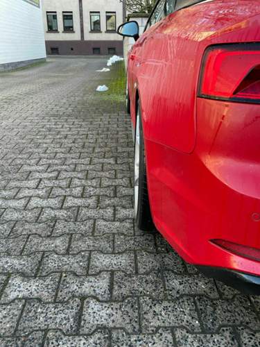

Bitte über den Dreck hinwegsehen, habe mal von der Seite und die Radkästen fotografiert. Sind Gewindefedern von KW drin.
Bezüglich der TÜV Geschichte, habe ich das über einen KFZ Meister mit dem TÜV gemacht. Nach dem Aufwand mit den Vossen Felgen und der Eintragung in Hessen (Bündelungsbehörde), gehe ich davon aus, dass das in Ordnung ist, weil der TÜV Prüfer nochmal überprüft wird. Ich werde da aber auch gerne nochmal nachfragen, wenn ich meinen Meister sehe.

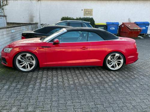

@Joschimar danke für die Bilder. Jetzt muss ich trotzdem nochmal blöd nachfragen. Das sind die original RS-Felgen 9x20 ET26?
