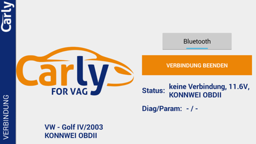

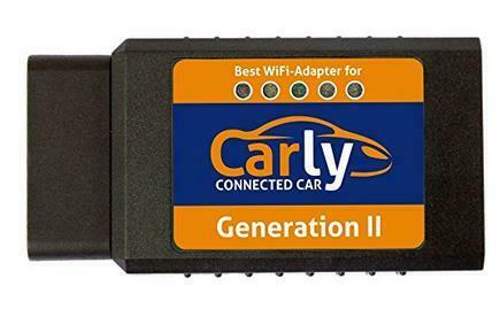

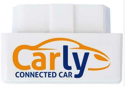

Den Namen "Carly" habe ich hier schon öfter gelesen und jetzt mal nachgeforscht.

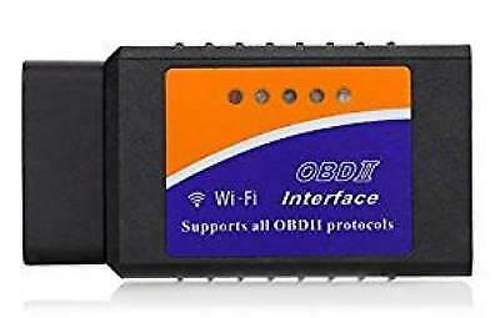

Die Bildzitate sind hauptsächlich von http://www.mycarly.com/de , aber auch amazon.de.
Carly scheint wohl ein bekannter Softwarehersteller zu sein.
Ich habe diverse Apps von dem gefunden.
Verschiedene Diagnose-Adapter verkauft er auch, doch habe ich den Eindruck, dass sie denen von Amazon recht ähnlich sind, auch wenn beim BT-Modell die Farbe weiß ist.
Natürlich besteht die Möglichkeit, dass Carly sich vom Hersteller eine bessere Qualität fertigen lässt und sich nicht nur die Label / Farbe unterscheiden.
Soweit ich informiert bin, können Verkäufer auf Amazon negative Bewertungen nach Belieben löschen.
Somit wäre es möglich, dass BT-Adapter, die jetzt noch einigermaßen gut dastehen, in Wirklichkeit 90% neg. Bew. haben.
Wie bei folgender Verkäuferadresse, auch wenn über Amazon bezahlt würde, eine Reklamation ablaufen würde, habe ich noch noch herausgefunden:

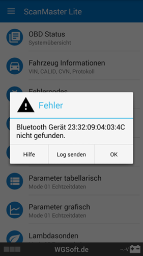

- ScanMaster Lite:
Obwohl der Adapter in der App gefunden und angezeigt wurde, poppte beim OBD-Scanversuch folgender Fehler auf: "BT-Gerät xx:yy:zz:aa nicht gefunden" (die Buchstaben stehen für eine Adapteradresse - siehe Anhang Foto 2).
Kann es sein, dass selbst die Lite-Version von ScanMaster gewollt nicht mit x-beliebigen BT-Adaptern zusammenarbeitet?
- Carly für VAG
Es wäre mir sehr wichtig gewesen, Carly zum Laufen zu bringen, aber folgendes ist passiert:
Carly zeigte nach Verbindungsaufbau zum Adapter "Das aktuell verbundene Auto (?)" an, war aber trotzdem nicht mit dem BT-Adapter verbunden - siehe Fotos 3-5 (die angezeigten 11.6V sind natürlich falsch).
Unter "Einstellungen" habe ich dann einen "Adapter Test 1" aktiviert (es gibt 3 Adapter Tests, was auch immer sich dahinter verbirgt).
Nach dem Adapter Test 1 war Carly mit KONNWEI KW902 Adapter verbunden - Siehe Foto 6.
Danach habe ich eine "verstärkte Diagnose" angestoßen.
Die beinhaltete die Abfragen von 20 möglichen Steuergeräten und hat bestimmt 20-30 min. gedauert.
Ist diese Zeitdauer normal?
Jedenfalls ist der Test komplett durch gelaufen, doch danach wurde angezeigt, dass die Diagnose gescheitert ist und dass es am Adapter liegen könnte- Siehe Fotos 7 + 8.
Kennt jemand dieses Problem und weiß evtl. Abhilfe?
