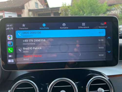

Habt ihr auch das Problem, wenn man telefoniert, das eure Stimme paar Sekunden später erst ankommt bei dem Gesprächspartner?
Bei mir ist zurzeit telefonieren eine Zumutung
Internes Mikrofon mit Autoabc nutze ich
@sammyy schrieb am 4. September 2024 um 17:04:18 Uhr:

Also auch ganz normal oem über bt Transmitter mir Bildschirm verbunden und dann über CarPlay telefonieren?
Mein Handy ist nämlich nur noch mit dem
Bildschirm verbunden.
Auch wenn ich Telefonnummern eingebe kommt der Sound verzögert an
Wie ist deine System Kombination @sammyy?
Hast du schon die WhatsApp Hotline kontaktiert?
Vlt liegt es irgendwo an Einstellungen.
Falls nichts hilft, gibt's immer die 90 Tage Rückgabe recht.
MfG
Nein…. Schmeiß den Transmitter aus dem Bluetooth raus…. Gerät ignorieren…. Und dann ganz normal über BT über CarPlay telefonieren….
Direkt dann am OEM Radio, also über MB Bluetooth? Das war bei mir am Android so eingestellt.
Nein….Am Carplay….
Ich sehe schon, da muss ich einiges ausprobieren... 😁
@FrankPassat3c schrieb am 4. September 2024 um 18:40:52 Uhr:
Und kannst auch Anrufe entgegen nehmen?
Also mit den Multi Funktionstasten vom Lenkrad
Hab ich noch nicht probiert…. Da der Fingertipp auf das Display wesentlich einfach erscheint… Man gewöhnt sich dermaßen schnell an diesen Touchscreen…

Habe ich, die Antworten leider immer Zeit verzögert
@FrankPassat3c schrieb am 5. September 2024 um 00:40:36 Uhr:
Ich habe Werkseinstellung gemacht und nur mein Handy mit dem Display verbunden über Bluetooth, nun habe ich gar keinen Sound mehr.
Muss ich noch was machen?
