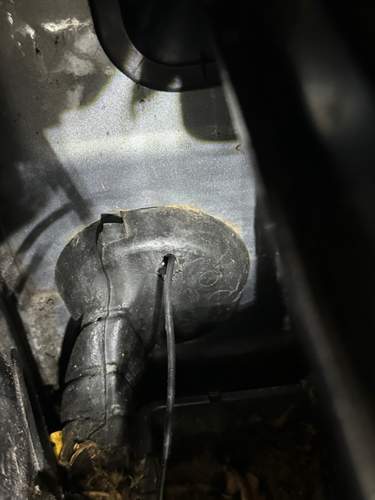

Hat jemand von Euch ne Ahnung, wie ich am besten mit nem Kabel vom Motorraum in den Innenraum komme?? Hab jetzt die Frontkamera bestellt….
Ja, da ist in Höhe des Lenkrades vom Motorraum aus eine Gummitülle, da kannst Du ein kleines Kabel wie das von einer Kamera durch tüddeln. Kommt dann ungefähr in Höhe des Lichtschalters raus und kannst du von unten sogar sehen wenn Du unter dem Lenkrad alles abmontierst.

@FrankPassat3c schrieb am 6. September 2024 um 19:38:29 Uhr:
Ich bin mit meiner Frontkamera an der Beifahrerseite lang gegangen und bin direkt beim Fußraum rausgekommen. Da führen mehrere Kabel in den Innenraum man muss nur das Gummi aufschneiden als kleines Kreuz oder aufbohren vorsichtig.

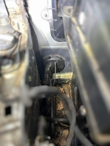

Danke…. Kommste im Motorraum von oben ran??? Oder muss ich von unten???
@fotom schrieb am 6. September 2024 um 19:58:28 Uhr:
Danke Dir..
@FrankPassat3c schrieb am 7. September 2024 um 18:52:38 Uhr:
@C4H4N schrieb am 7. September 2024 um 16:00:01 Uhr:
Du kommst oben lang, man muss nur den Vorfilter über der Batterie entfernen. Dann sieht man neben der Batterie Links, wo die ganzen Kabel in den Innenraum gehen.
Ich machen gleich mal ein Foto wo genau
Hier bin ich rein mit dem Kabel bei mir. Das Gummi ist ziemlich dick. Ich hab es vorgebohrt und dann bisschen größer gebohrt. Von innen kann man auch sehen wo es ist wenn man beim Beifahrer Fußraum die Matte wegnimmt etc.
