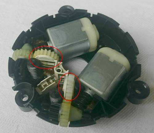

Hallo
mein rechter Spiegel lässt sich
1.einwandfrei Anklappen- auch der linke Spiegel klappt einwandfrei an.
2.in der waagrechten nach innen und aussen drehen
3.aber nicht mehr nach oben und unten kippen , ebenfalls beim Rückwärtsgang einlegen kippt der Spiegel auch nicht nach unten??
Könnte dies ein Kabelbruch sein?? Fehlercodes sind per VCDS keine hinterlegt???
Reparaturvorschläge sind sehr willkommen
Danke

Hier tritt wieder mal der CAN-Bus auf die Bühne.
Der linke Spiegel wird vom Tür-STG VL angesteuert und der rechte Spiegel vom Tür-STG VR.
Der Spiegelschalter wird vom Bordnetz-STG ausgelesen und die Verstell-Signale via CAN-Bus-Komfort zu den Tür-STGten übertragen.
Wenn also beide Spiegel in gleicher Weise reagieren (oder eben nicht) dann könnte der Schalter selbst oder die Leitungen zum Bordnetz die Ursache sein. Das kann man aber mit VCDS und Stellglieddiagnose testen.
Die Geschichte mit dem Rückwärtsfahren kann erst funktionieren wenn der Normalbetrieb geht.
Gruß Günther
Hallo
ich habe es per VCDS ausgelesen und 3 Fehler sind hinterlegt .
Die Fehler habe ich als Bild eingefügt - Ist jetzt sehr wahrscheinlich der Motor defekt?? oder doch nur ein Kabel??
Wo ist der Potentiometer??
Liebe Grüße
der Peter
Das Potentiometer sitzt in der Spiegelantriebseinheit im Seitenspiegel
siehe: https://www.motor-talk.de/.../...spiegel-ruckelt-saniert-t6741511.html
Gruß Günther
Hallo Günther
vielen Dank......wow, das ist ja eine wirklich perfekte Anleitung.Das Potentiometer... wo ist dieses bitte auf deinen wunderbaren Bildern zu sehen ?? Kann ich diese tauschen und einzeln bei VW bekommen??oder soll ich erst einmal alles schön reinigen??
Herzlichen Dank
der Peter
gibt es nicht einzeln
unter den markierten Zahnrädern sind die beiden Potis
Kauf dir doch irgendeinen Seitenspiegel (ca 100€) und bau die Motor-Einheit aus
Gruß Günther
Spiegelmotor-antrieb-poti-markiert

Hallo Günther
ich habe mir einen gebrauchten Spiegel besorgt und den kompletten Motor getauscht.Mein alter Motor war innen so gut wie neu... überhaupt kein Dreck innen drin ...aber war eben kaputt.
Die Anleitung war hervorragend.... nochmals herzlichen Dank hierfür.
