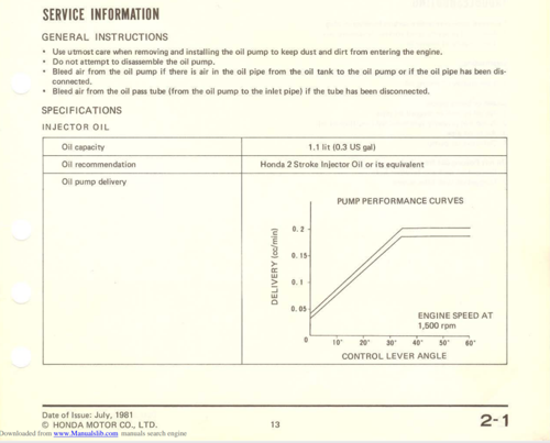

Wie ist das eigentlich im Schiebebetrieb, also bei Gaswegnahme? Bei Getrenntschmierung läuft die Ölversorgung ja weiter, aber bei Selbstmischung dann nicht mehr, da ja kein Gas gegeben wird. Beim Mororrad kann man auskuppeln und beim Auto hatte man früher den Freilauf. Der Roller kuppelt jedoch nicht aus und hat keinen Freilauf.
Auch bergab möglichst immer wieder mal Gas geben.
Wobei ganz ohne Gemisch ist auch der Schiebebetrieb nicht, ist ja wie Leerlauf. Für 5-stellige Drehzahlen über mehrere Kilometer reicht es aber nicht.
Die Getrenntschmierung ist zumindest bei Piaggio auch Gashahnabhängig. Wieviel Öl die Pumpe bei z.b. 8000upm bei geschlossenem Gashahn fördert wäre mal interessant zu wissen. Ich denke das wird nicht wesentlich mehr sein als das was du durch Gemisch auch bekommen würdest. Sonst hätte man sich diese Gashahnabhängigkeit ja auch sparen können??
Zu dem denke ich das heutige Öle so gute schmiereigenschaften haben das der Motor das locker ab kann
@TSI-ler91 schrieb am 1. März 2019 um 17:43:46 Uhr:
Da liegst du falsch, die mechanisch angetriebene Frischölpumpe fördert drehzahl-
und
lastabhängig. Das ist bei 8.000 U/min und geschlossenem Gasdrehgriff deutlich mehr Öl als es im Leerlaufgemisch bei mischungsgeschmierten Zweitaktern der Fall ist.
Neuere 2T-Rollermotoren sind oft mit elektrisch betriebenen Ölpumpen ausgestattet. Eine Lastabhängigkeit (Gasgriffstellung) hat dieses System nicht mehr, die geförderte Ölmenge wird ausschließlich anhand der Motordrehzahl durch ein elektronisches Steuergerät (ECU) bestimmt.
Gruß Wolfi

@TSI-ler91 schrieb am 1. März 2019 um 20:14:23 Uhr:
Danke für die Aufklärung🙂 hast du dafür belegbare Daten? Bzw eine Quelle zum nachlesen? Würde mich einfach mal interessieren. Wenn nicht ist auch nicht schlimm😉
@TSI-ler91
Schau' dir mal die Grafik im Anhang an, diese stammt von einem Honda Kleinkraftrad mit 50 ccm.
Gruß Wolfi
PS: Da es sich um eine Kolbenpumpe handelt, läßt sich die Ölmenge bei 8.000 U/min leicht ausrechnen. Über den Daumen fördert die Ölpumpe ungefähr die fünffache Menge im Vergleich zum Schaubild mit 1.500 Umdrehungen (Leerlaufdrehzahl).
Du kannst von ~ 0,2 ml/min Ölförderung mit geschlossenem Gasdrehgriff bei einer Drehzahl von 8.000 U/min ausgehen, bei geöffnetem Gasgriff (>= 35 ° am Ölpumpenhebel) liefert die Ölpumpe dann ca. 0,8 ~ 1 ml/min.
Oelpumpe
