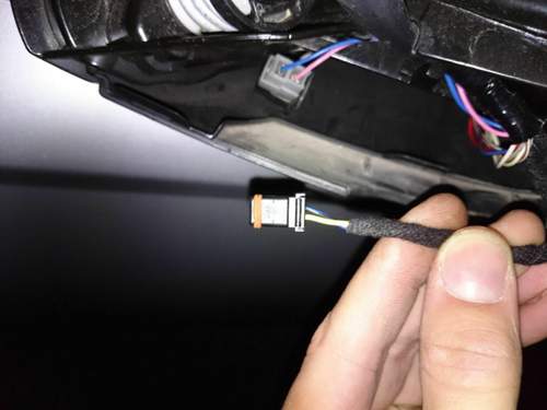

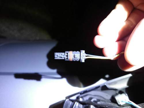

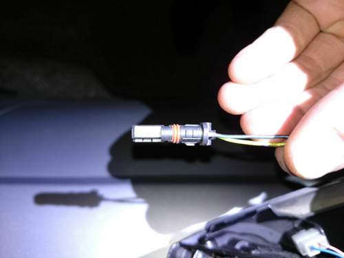

- Wenn man ein Baujahr vor 07/2011(?) mit neueren Spiegeln umgerüstet werden sollen, passt der Stecker beim LED-Blinker nicht mehr - ich habe dann einfach die alten Stecker mitübernommen;
Die Teilenummern der Stecker (neu/alt) lassen sich jedoch leider nirgendwo finden... Kann mir ja jemand helfen?
(ist jedoch (zumindest beim neueren Kabelsatz - habe keinen Side Assist) der gleiche Stecker wie für den Side Assist, wobei ich da auch schon unterschiedliche Stecker gesehen habe..) Fotos befinden sich im Anhang.
Es dürfte sich zwischendurch die Steckeraufnahme des LED-Blinkers geändert haben. Laut :) ist aber im ETKA nichts diesbezüglich zu finden...
