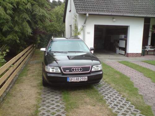

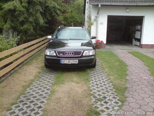

Habe heute meine 4b Spiegel von der Post abgeholt und den rechten erstmal zerlegt! Dann meinen kleinen zerlegt um dann den Fuß umzubauen.......und da habe ich erstmal bemerkt, dass die 4b Spiegel elektrisch anklappbar sind......KÄSE passt nämlich nicht so wirklich! Der Dom vom C4 Fuß ist zu kurz wie auf Lexs Seite schon erwähnt! Einerseits gut, da man die dumme Feder (lässt sich mit dünnen Draht nur schlecht zusammendrücken!) nicht mehr einsetzten kann......anderseits doof, da man den Spiegel dann nicht mehr manuell anklappen kann!
Also entweder bekomme ich noch irgendwoher Füße vom C4 die elel. anklappbar sind oder sie gehen dann halt nicht anzuklappen ohne Schalter!
Apropo Schalter...wie schaut der den aus beim C4 mit Klappfunktion?
Habe trotzdem mal ein Bild gemacht, wie es bislang aussehen würde/könnte!
PS: wer C4 Füße für elek. anklappbare Spiegel über hat bitte melden!

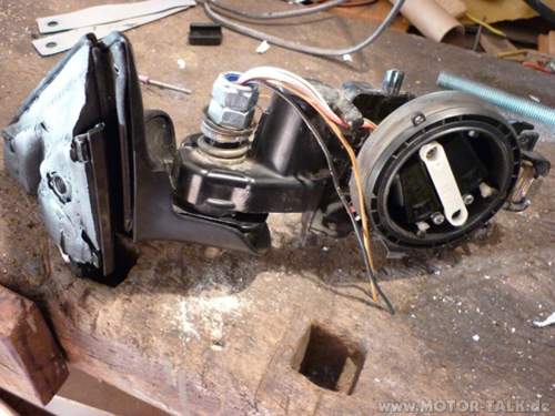

😰Musste gestern feststellen, dass an den BF Fuß vom C4 komischerweise kein 4b Spiegel ohne Verlängerung des Dornes möglich ist....musste mittels Gewindestange bisschen verlängern!
Schon jemand son Problem gehabt?

Guckstu.....sind nicht anklappbar.....Fahrerseite hats keine Probleme gegeben!

Da flattert nichts! das ist Bombenfest.....die Feder spannt das ganze ja!
Warum nicht trauen? Ist doch alles möglich! Ist bereits mein 2tes Paar 4b Spiegel!
Am A6 sogar mit anklapp Funktion(die ich nur mal irgendwann vollenden müsste)
