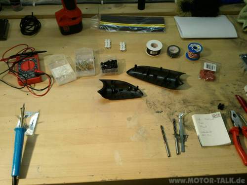

Ich reihe mich dann mal in den elitären Kreis derer ein, die eine Umfeldbeleuchtung gebastelt haben.
Leider kann ich euch nur Bilder von vorher und nachher zeigen, da ich während des Bastelns vergessen hab Bilder zu machen. War zu sehr im Bastelfieber^^

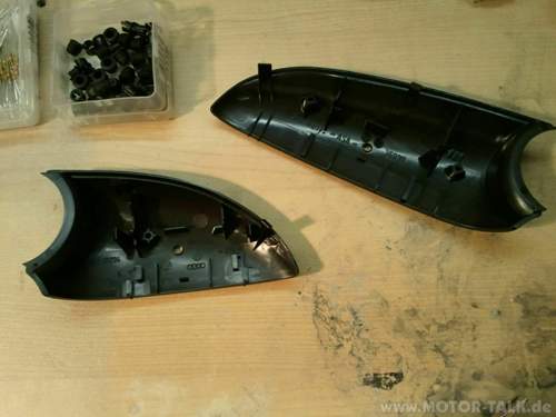

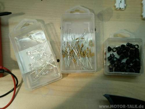

Ich habe mir von Conrad diese LED's geholt. Vor jede LED habe ich dann erstmal einen 560 OHM Widerstand gelötet und die Anschlüsse komplett mit Schrumpfschlauch überzogen. Dadurch kann ich jede LED einzeln an die Bordspannung koppeln. Dann habe ich mir von VW die Unterschalen der Aussenspiegel geholt und in die linke, große Schale 10 und die rechte kleine Schale 7 Löcher gebohrt. In diese habe ich dann die LED's mit Hilfe dieser Fassungen in die Löcher gesteckt. Mit Klingeldraht habe ich dann die einzelnen LED's zu einem Strang verbunden und + und - auf einer Lüsterklemme verbunden. Die Fassungen habe ich mit viel Heißkleber in der Spiegelschale fixiert und abgedichtet. Von der Lüsterklemme habe ich dann ein ganz normales 0,75mm² Kabel am original Spiegelkabel entlang in die Tür verlegt. Dort habe ich einen Flachstecker angebracht, damit ich die Spiegel ggf. auch mal wieder ohne Probleme demontieren kann. Von der Tür gehts dann durch die Standard Kabeldurchführung ins Fzg. und weiter in Richtung Deckenleuchte. An der Deckenleuchte habe ich einfach vor dem Stecker der Leuchte 12V und geschaltete Masse abgegriffen und meine beiden Kabel mit einer Lüsterklemme angeschlossen. Die Umfeldbeleuchtung funktioniert jetzt exakt wie die Innenleuchte beim öffnen und schließen des Fzg. Dadurch dass ich 12V und Masse vor der Leuchte abgreife, reagieren die Spiegel nicht aufs manuelle anschalten der Innenleuchte. So wie es sein soll. Ich bin mit dem Gesamtergebnis echt zufrieden, denn die LED's machen im Dunkeln richtig gut Licht. Sieht man auf den Fotos nicht so doll aber die Ausleuchtung reicht für ihre Zwecke voll und ganz.
Dazu habe ich noch alle Innenleuchten auf die selben LED's umgerüstet. Auch die Türlaustrittsleuchten habe ich mit je 3 LED's verstärkt.
Soviel also von mir dazu...
Alles da!
LED's, Widerstände und Fassungen
Spiegelunterschalen
+4
Sieht ja ganz nett aus. Womit hast du es denn abgedichtet und warum hast du dir die Mühe gemacht und jeder LED einen Widerstand verpasst. Wäre es nicht einfacher die LEDs in Reihe und einen Widerstand zu nutzen? Natürlich ist mir klar, sollte jemals eine LED ausfallen würden dann alle ausfallen, aber eine LED soll ja lange halten.
Zudem haben Lüsterklemmen eigentlich nichts im Auto zu suchen und gerade im Außenbereich eine spätere Fehlerquelle.
Hab ich doch geschrieben, dass ich alle Fassungen mit ordentlich Heißkleber abgedichtet hab. Werde da aber nochmal wenns wieder wärmer ist mit schwarzem Silikon drangehen. Die Lüsterklemme im Aussenbereich ist nicht das optimale aber ich habe diese auch nem Schrumpfschlauch überzogen und mit Heißkleber abgedichtet. Sollte also reichen...
Das mit den Widerständen hat mir der Typ bei Conrad so empfohlen. Der wirds wissen dachte ich^^
