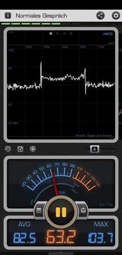

Ich wollte mal was zu Handy Geräusch Messung sagen.
Dezibel x pro app gekauft (für Android nur 3.99 und nicht 17.99 wie für apfeluser haha^^). An sich die Funktionalität ganz ok, dB(A) Messung möglich, kalibrieren, aufnehmen usw. Alles schön und gut, nur schnell war klar - mit dem Handy Mikrofon absolut unbrauchbar. Ist einfach nicht dafür gedacht, vom. Zweck her.
Bei Ruhe in einem Zimmer und fast 60dB, wtf? ^^ Kaum sagt man normal etwas, oder lässt 3m entfernt den Fernseher auf 1/5 Lautstärke laufen - springt der Zeiger auf über 80dB (mind. 40cm entfernt vom Handy).
Also ein mal aus Interesse ein kalibriertes Kondensatormikrofon (kleine Bauform, kein Profiteil). Und schon ist da bei gleichen Bedingungen der Wert um 12-15dB geringer. (s. Screenshot).
Wobei ich hier auch nicht absolut sicher wäre, blöderweise muss ich ein USB Typ c dongle auf 3.5mm benutzen (Huawei) und wenn das Ding Signale verfälscht, oder das Mikrofon, an Profigerät Genauigkeit komme ich nicht ran. Immer hin besser als nix.
Werden vor und nach der Dämmung messen und falls jmd Interesse hat auch berichten.
Screenshot-20200219-205415-com-skypaw-decibel10pro
Such mal nach der App dB Meter. Weiß nicht ob es die für Android gibt. Ist kostenlos und funktioniert super. Haben die auf Arbeit mit nem geeichten Gerät verglichen und es gab nur einen Unterschied von +/- 1dB
Das kommt auf das Handy an. Ich habe meines mit drei professionellen Messgeräten verglichen und muss auf +12dB stellen. Dann stimmt es exakt. Wenn einmal kalibriert ist das Mikro am Ende recht egal. Solange alles richtig kalibriert ist.
