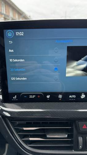

Ich hänge mich mal hier an. Hab seit Freitag einen Focus MK4 Tunier Bj 2023. Der Wagen steht in einer Garage ohne Licht und auch von aussen kommt wenig Licht. Beim aufsperren geht das Tagfahrlicht an und die Beleuchtung in den Spiegeln. Im Bordcomputer (Sync4) hab ich die ausschaltverzögerung auf (ich glaub) auf 30 Sekunden gestellt und eingeschaltet. Wenn ich nach der Fahrt aussteige und abschließe bleibt es dunkel, hat da jemand ne Idee?

Danke für die Rückmeldung, im Sync steht es auf 20sec und ist eingeschaltet und die Außenbeleuchtung an den Spiegeln ist auch vorhanden…..Danke für die wünsche……ist (m)ein Alltagsauto und die „Winterschlampe“, spaß hab ich dann doch lieber mit dem Audi…..liegt aber an der Art des Fahrzeugs.

Zum Ausstiegslicht hab ich heute mal folgendes probiert…….Auto in die Garage, Zündung aus, Tür auf, aussteigen und Tür zu, nicht abgeschlossen. Ab Tür Timer an der Uhr auf 20 Sekunden laufen lassen, und nach ca 20 Sekunden geht das Licht (es leuchten die Linsen vom LED Matrix Licht, Spiegel und Heck) aus. Das selbe bei Einstellungen 10 Sekunden, natürlich nach ca 10 Sekunden…..Kann es also sein das das Ausstiegslicht nur geht wenn der Wagen nicht verschlossen wird? Mein Fiesta den ich abgegeben habe, da ging das Licht mit Abschließen an. Sehr seltsam und für mich auch ne unlogische Sache bei Keyfree
Bei manchen Ford Modellen ist es auch so, dass die Spiegel-Umfeldleuchten nur angehen, wenn die Parkbremse betätigt wurde.
Bei meinem Focus geht es erst an, wenn ich den Motor ausschalte UND danach die Tür öffne.
Ab diesem Zeitpunkt läuft die hinterlegte Zeit - unabhängig davon, ob ich die Fahrertür schließe, die Tür schließe und verriegele oder ob ich die Fahrertür schließe, aus dem Fond noch etwas hole und danach verriegele.
Daher sind bei mir 120 Sekunden eingestellt, weil es sonst häufig vorkommt, dass das Licht wieder ausgeht, bevor ich meine Jacke/den Mantel aus dem Fond geholt und angezogen habe, den Wagen dann verriegelt und zum Garagentor gegangen bin.
Da ich auf dem ganzen Weg das "coming home-Licht" nutzen möchte, sind die 120 Sekunden gerade richtig.
