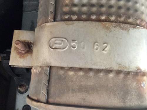

Hier das Bild von der Halterung an meinem 207. Montiert am 29.04.2016.
hab leider erst jetzt gesehen, dass unten etwas drauf steht. Brauchst du jetzt noch ein Foto genau von unten?
Hatte mich jetzt doch selbst interessiert. Keine Ahnung, ob das weiterhilft.
Danke für die Antworten. Dann werde ich das Ebay-Halteband bestellen, da der Verkäufer wohl nur einen Dreher in der Datenbank hat, wenn die Haltebänder immer gleich sind.

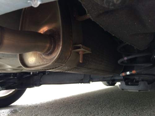

Hab heute auch nicht schlecht gestaunt, als ich den Auspuff meines 207 Bj. 2009 am Boden gesehen habe.
Bei mir sieht es allerdings etwas anders aus als auf euren Bildern.

Ich hab jetzt echt lang nach Bildern gesucht, welche meine ähneln, hab aber nichts finden können.
Bei mir schaut es nämlich aus als ob es gar kein Halteband gab, sondern die Halterung an an den Endtopf geschweißt war. So wie ich das sehe würde ein Halteband auch von der Position der Kunststoffhalterung, welche im Unterboden verschraubt ist, nicht passen. Oder stehe ich gerade voll auf dem Schlauch?
Meine Schlüsselnummer ist 3003 ACC. Laut Teilesuche über ebay, werden mir jedoch solche Haltebänder angezeigt. Ich verstehe nicht, wie diese passen sollen.

3003 ACC - als 1.6 HDi mit 66kW?
Kann durchaus sein, dass der Endschalldämpfer an sich beim Diesel etwas andere Dimensionen hat. Wenn die Halterungen direkt am Endschalldämpfer angeschweißt sind, dann ist das noch die Lösung ab Werk. Diese Haltebänder aus dem Zubehör gibt es ja nur, weil diese Ärmchen wegrosten, während der restliche Endschalldämpfer noch in Ordnung ist.
Generell würde ich aber schon sagen, dass man diese Teile über TSN & HSN richtig identifizieren sollte. Natürlich nur unter der Annahme, dass der Verkäufer diese auch richtig zugeordnet hat.
