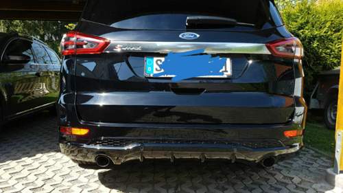

Hallo zusammen, habe auch einen 1,5 ST Line
Der Auspuff bzw. die nicht vorhandenen Blenden gehen wirklich garnicht.
Habe mir mit kurzen DTM Endrohren beholfen. Der Winkel und die Form passen gut in die Aussparung vom Diffusor.

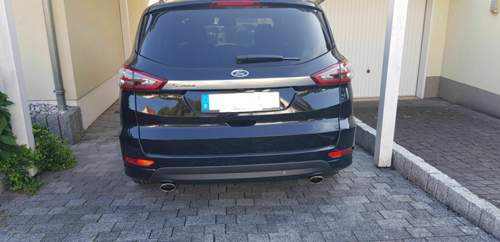

Habe die hier in matt-schwarz bei eBay gekauft.
Passen gut in die Aussparungen der Heckschürze beim 2.0 Ecoblue,Bj 2019,110kW

Für die Montage müssen entweder die Krallen entfernt oder längere schrauben besorgt werden.

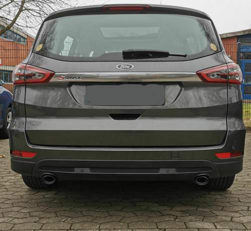

Hallo

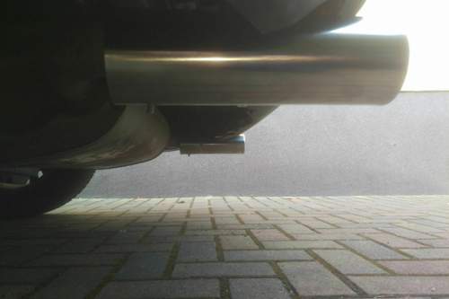

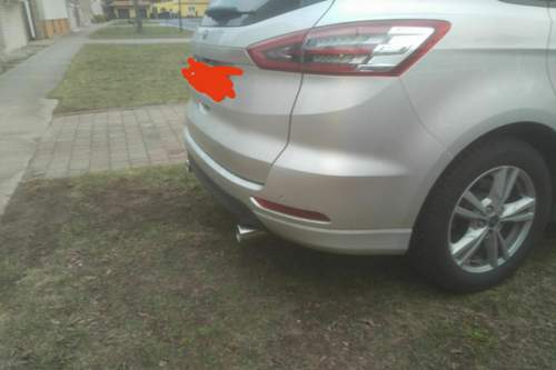

Ich habe einen S-Max mit dem 1,5l Benziner, da ist hinten auch keinerlei Auspuff zusehen.......
Habe mir dann diese Auspuffblenden gekauft.
https://www.ebay.de/.../163532951760?_trksid=p2349624.m46890.l49292
Zur Montage hab ich den gesamten Endschalldämpfer etwa 3cm tiefer hängen müssen.
Die Rohre habe ich noch etwas gekürzt und je 2 Löcher gebohrt und Muttern eingeschweißt, dann mit Gewindestifte M6 an den Auspuffrohr festgeschraubt.
Ist ganz ansehnlich geworden 😁
Gruß Stormy

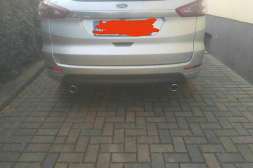

ich habe blenden drauf...siehe bild....wie ich finde, eine wahnsinnige aufwertung für wenig geld

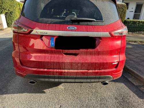

hier der link zu meinen blenden:
https://www.ebay.de/itm/353455732508?...
Mit Blenden sieht das Auto direkt deutlich besser aus. 🙂
Btw. Ja ich weiß sieht sehr dreckig aus. 😉
