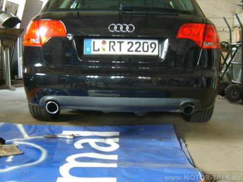

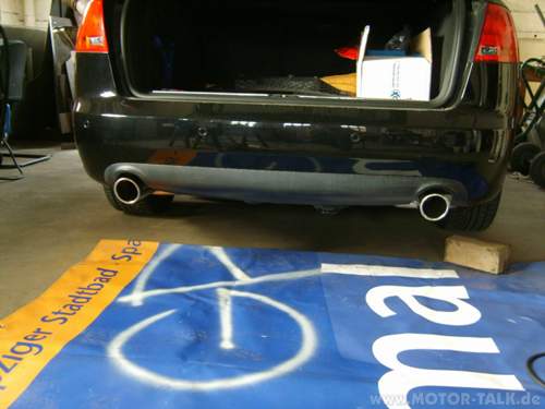

Bin immer noch auf der Suche nach neuer Heckoptik. Nachdem mir ein Rollerfahrer hinten vor das eine Endrohr getreten hat, steht es ca. 20mm weiter innen als links.
Hat jemand zufällig ne Explosionszeichnung von den original Blenden? Die eigentlichen Rohre sind ja dünner, aber wenn man hinten reinschaut, ist ja keine Treppe/Stufe zu sehen.
Gibt es von anderen Modellen Blenden, die länger und dicker sind und passen (!) ?
Jemand n Tipp aus dem Zubehör? Die Originalblenden sind 80, oder? Hat jemand ein Bild von 90mm? Soll nicht zu prollig rüberkommen...

Und das ist wohl ziemlich unmöglich, es sei denn du entfernst den Topf. Sonst flexst du wohl etwas mehr Audi ab...
Bandsäge ist das Medium!
Allerdings habe ich auch immer noch keine Antwort auf die Frage, ob und wie die original Blenden vom Rohr abgehen. Hinten sind die ja offen, also scheint das Endrohr dicker zu werden? Oder werden die Blenden dicker und haben sozusagen eine doppelte Wand???

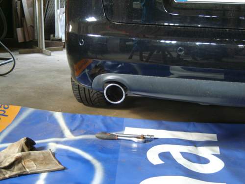

Löse einfach die Endtöpfe von den Halterungen und lass sie runter hängen. Dann kannst du die Endrohre problemlos abflexen. Falls du dich für die anschweißbaren entscheiden hast, dann lass min. 4cm vom alten Rohr stehen (steht so in meiner ABE). Dann die neuen drüber und anscheißen.
Fertig.🙂
Am besten du schaust dir mal deine Endrohre genauer an, dann siehst du, dass das eigentliche Endrohr gerade mal ca. 5cm dick ist. Darauf sind die originale Blenden geschweißt (geheftet).
Die Sportendrohre werden direkt am ESD angeschweißt...
...Wenn du das alte Endrohr komplett abschneidest, wird der Auspuff auch etwas lauter (sieht der Tüv eh nicht).

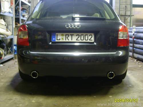

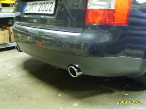

Also ich hatte damals die Sports Line in 90mm, schräg geschnitten. Ich glaub es waren die 48-55 mm. http://www.spark-endrohre.de/produkte/sportline/sportline_index.html . Billiger hab ich die auch net gefunden, ist schon ein stolzer Preis für Blenden. Hab bei meinem jetzigen ja richtige Endrohre angeschweißt in 90mm 15° schräg, da kam eins nur 34 Eus von Fox.

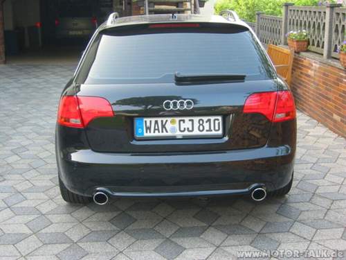

Original sind 80er Rohre in der S-line Schürze verbaut, 90er sind optimal dafür, allerdings passen auch 100er....aber das wird dann schon eng...😉
Ich hab bei mir die 90er Spark dran....Varainte 2 zum Schrauben.
Direkt bei Spark gekauft...Preis lag bei ca. 130.-Euro...Paar/versand
*stolzer Preis für Endrohre, aber ich hab ja anne reifen gespart.😁
Allerdings sind beim Diesel die Ausgangsrohre vom Topf nicht grade, sie machen einen leichten S-bogen....daher hab ich meine festgeschweißt weil ich der verschraubung nicht getraut hab...
Die arbeiten am Pott sind relativ einfach wenn du ihn einfach aushängst und hängen lässt....
