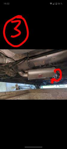

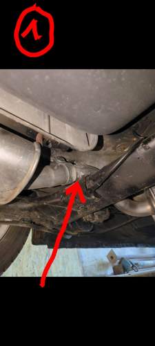

Hallo Zusammen,
mein Golf 3 Cabrio war vor paar Wochen in der Werkstatt und die Werkstatt hat der Mittelschalldämpfer und der Endschalldämpfer gewechselt. Seitdem klappert der Auspuff unter bestimmte Vibrationen / unebene Straßen. Aussage Werkstatt: "ja die Befestigung kann nicht angebracht werden, da die Aufnahmepunkte an der Karosse weg sind". Die Werkstatt hat andere Sachen schlecht gemacht und bin jetzt davon weg.
Endlich hatte ich die Chance das Auto über eine Grube zu stellen und konnte ich paar Bilder machen (siehe Anhang).
Beim Bild 1 habe ich mit roter Pfeil markiert welcher Stelle klappert.

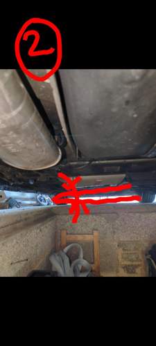

Bei Bild 2 habe ich wie das Gefühl, dass der Mittelschalldämpfer nach unten neigt. Ist das normal?
Wenn nicht, siehe Bild 3 und da könnte man doch der Mittelschalldämpfer drehen damit er wieder gerade wird oder? Das würde auch die Stelle wo es klappert hochheben und würde vielleicht nicht mehr klappen.
Als letztes Bild ist die Befestigung die lose ist.
Was sagt ihr dazu?
Ich bin für jeder Hilfe dankbar.
Vielen Dank vorab.

Ich habe auf eine grosse Unterlegscheibe eine M8 Mutter geschweißt und dieses Untrrlegscheibe über das Loch in der Karosserie gemacht.
