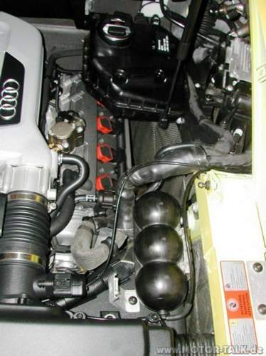

Nachdem ich vorher gar nicht wußte, daß mein R8 über eine "Auspuff-Klappensteuerung" zur gepflegteren Aussprache des Achtzylinders verfügt (steht bei Audi nirgendwo...), habe ich nun eine Beschreibung gefunden, wie sich diese Beschränkung recht simpel entfernen läßt. Hat das schon jemand probiert? Erfahrungen damit gemacht? Hier ist die gefundene Anleitung:
"Unter der rechten (von hinten gesehen) Motorraumabdeckung (Clips durch viertel Drehung öffnen)
DER RECHTE HAUBENLIFT MUSS AUCH GELÖST WERDEN, DAFÜR UNTEN DEN CLIP ABZIEHEN
befindet sich eine Unterdruckspeicherdose.
DIESE IST SCHWARZ UND SIEHT AUS WIE ZUSAMMENGEKLEBTE KUGELN
AN DIESER SIND ZWEI ODER DREI SCHLÄUCHE ANGESCHLOSSEN
Daneben ist ein kleines elektrisches Ventil von dem ein Unterdruckschlauch zur Speicherdose führt.
VON DIESEM VENTIL AUS GEHEN SCHLÄCHE ZU DEN UNTERDRUCKGESTEUERTEN AUSPUFFKLAPPEN.
Davon (Ventil) den Stecker (Kabel, nicht Schlauch!) abziehen,
DEN STROMSTECKER ABZIEHEN, KEINE SCHLÄUCHE. IHR BEKOMMT SONST WOHL EINE FEHLERMELDUNG IM COCKPIT.
mit Kabelbinder irgendwo befestigen damit er nicht rumbaumelt, Motorabdeckung wieder befestigen und fertig! Klappe ist nun permanent auf.
IM STAND WERDET IHR KEINEN UNTERSCHIED HÖREN, DA SICH DIE KLAPPE ERST BEIM LOSFAHREN SCHLIEßEN WÜRDE. DA SIE DAS NUN NICHT MEHR TUT, HAT DAS FAHRZEUG JETZT PERMANENT DEN KLANG, DEN ES SONST BEIM STARTEN UND AB CA.70 KM/H HATTE. AN DER ABSOLUTEN LAUTSTÄRKE ÄNDERT SICH ALSO NICHTS, NUR WIRD DER KLANG IM UNTEREN GESCHWINDIGKEITSBEREICH NUN NICHT MEHR GEDROSSELT.
IHR KÖNNT AUCH DAS KABEL MIT EINEM SCHALTER UNTERBRECHEN UND DIESEN NACH VORNE INS COCKPIT VERLEGEN, DANN KÖNNT IHR JE NACH BEDARF HIN UND HER SCHALTEN....."

Wusste gar nicht, dass der R8 Spyder 4.2 V8 Auspuffklappen hat. Wann gehen den diese auf respektive zu?
alle R8 haben Auspuffklappen.
Es gibt ein Unterdrucksystem.
Das ist mit einem Ventil mit den beiden Klappen verbunden.
Das Seuergerät schaltet das Ventil.
Liegt Unterdruck an den Klappen an, schließen sie.
Verlieren sie den Unterdruck, schließen sie federbetätigt.
Klappen öffen ab 4500 Umdrehungen, und sind nach meiner neusten Erkenntnis auch bis 30 kmH offen.
Zwischen 50-70km/h sind die Klappen auch geschlossen um in geschlossenen Ortschaften keinen Krach zu machen. Außer du drehst den 1sten Gang an jeder Ampel aus, dann machst du ebenfalls auf dich aufmerksam. 😉
Anbei mal ein paar Bilder.
- Der Auspuff mit den Klappen.
- Der Unterdruckspeicher (3 Kugeln) unter rechter Motorabdeckung
- Ventil mit Schlauch zum T-Stück, welches dann zu den beiden Klappen führt
- T-Stück abgezogen und Ventilausgang verschlossen => immer offene Klappen
Endtopf
Unterdruckspeicher
T-Stück hinter rechter Rückleuchte
