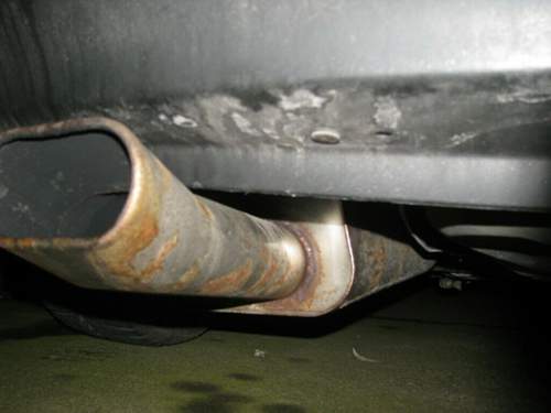

Guten Abend,

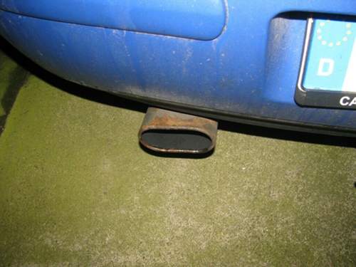

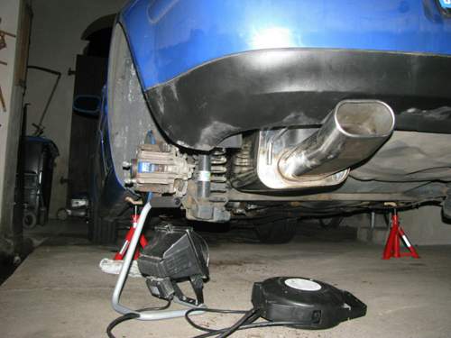

Ich habe mir letztens den Eintragungsfreien Novus Sportauspuff gekauft und bin so zufrieden bloß eine sache stört mich (siehe Bild) der Auspuff hängt zu weit drinnen und da sieht man ihn nicht richtig und er hängt ein bisschen zu tief runter die bilder sagen wohl alles hinten das rohr würde ich einfach noch ein verlängerrungrohr ranmachen von ca. 15cm und noch 2 flachwinkel am auspuffgummi aber ich weiß nicht ob es rechtlich stress gibt da ich in der Probezeit bin und keine scheiße bauen will 🙂 ahso und wie weit darf der auspuff raus ich würde ihn soweit rausnehmen das man den auspuff bis zum ersten kleinen knick sieht aber gibt es da probleme?

Zum Auspuff: An unserem Cabrio war auch mal ein anderer Novus montiert (darmals fand ich sowas anscheinend auch mal schön). Nach nun vier Jahren klappert das eine Endrohr und spielt während der Fahrt Jingle Balls. Mit etwas glück kann man den Endschalldämpfer noch unter dem Rost erkennen.
Zur Länge: Ich meine auch, dass das ein Nicht-Variant-Tauglicher ist. Auf Bild 3 sieht es aber so aus, als würden die Abgase sich nicht hinter der Heckschürze stauen. Ist aber schon sehr knapp. Das kann dumm enden, ich spreche aus Erfahrung. Siehe meine Heckschürze...
Ich würde nochmal sichergehen, dass er für den Variant passt. Ggf. eBay checken obs bei anderen Shops zwei verschiedene (Golf Limo, Golf Vari) gibt. Ist das der Fall, den zurück und einen neuen, wirklich passenden, bestellen. Wenn du aber von "übergangsweise" sprichtst, warum dann keinen in Originaloptik für 40 Euro?
Habe ich eben erledigt.
Suche ich nach "Novus Golf 4" taucht in der Liste nirgends ein "Variant" auf,
doch dafür bei jedem zweiten "nicht für 4-Motion Modelle/Cabrio/Variant passend" in der Beschreibung.

Er hat sich den Stoßfänger hinten auch angesenkt.
Außerdem ist der Auspuff doch viel zu tief, richte den erstmal gescheit von der Höhe aus!
Bei der Anhängerkupplung gibts auch Unterschiede zwischen Variant und Limousine.
Der Variant ist hinten am Stoßfänger länger.
Daher wird dein Auspuff tatsächlich auch zu kurz sein.
Brennen wirds wohl nicht, nur schmelzen 😉
Bei meinem originalen ESD fehlte ein Rohr, daruch ists bei mir dazu gekommen.

1 cm länger als Außenkante Auto, also von der stoßstange darf er 1cm überstehen an der Stelle wo er rauskommt.
der Ist zu kurz für deinen, ist für Lim.
