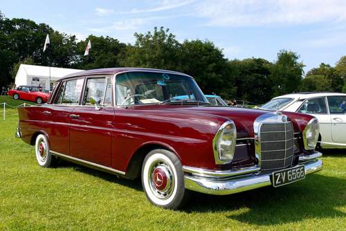

Mal zum W111 ( Bild) da könnte der Vergaser einfrieren
1200px-terenure-co-dublin-ireland-6038324974
