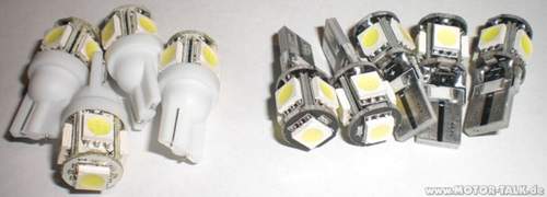

Also ich hatte welche mit und welche ohne Checkwiderstände verbaut, da kommt keine Fehlermeldung. Dass die mit den Widerständen dringeblieben sind, hat einzig und allein nur mit der Lichtfarbe zu tun 🙂 Hätte sogar noch nen Schwung LEDs für den Glassockel W5W über (mit und ohne Widerstände), also bei Interesse PN. Waren wie bereits gepostet, als Standlichtersatz angepriesen. 2 habe ich von der CanBus-Version mal behalten, die kommt nächstes Frühjar vllt. in die Umfeldbeleuchtung, deswegen fehlen 2 auf dem einen Bild.
Links ohne / rechts mit CanBusCheck

Naja, wenn man bedenkt, eine herkömmliche Halogenlampe hat um die 2700-3000K Farbtemperatur. Die normale W5W Glassockellampe hat noch nicht mal Halogentechnik, sondern nur einen normalen Glühfaden drin, ist 5000K und OEM in einem Satz nicht so treffend ;-) Es sei denn Du meinst mit OEM-Look den Umstieg auf LED im Innenraum ab Werk.
In meinen geposteten Bildern als W5W-Ersatz, würde ich die Version mit den Widerständen auch eher als 5000K und die mit dem weißen Sockel ohne Widerstände als 6500K einordnen. Beide Versionen betrieben in der hinteren Deckenleuchte der Limo lässt direkt den Unterschied erkennen.
Die Farbtemperatur wird aber nicht durch die LED bestimmt (das sind in beiden Fällen LED-Chips vom Typ 5050 wie in den meisten Leuchtmitteln), sondern durch äußere Beschaltung mit Widerständen und somit durch die Betriebsspannung. Da brauchts keine "Testphase", sondern nur den genauen Wert der Widerstände um nach Kennline der 5050er die richtige Betriebsspannung für die gewünschte Farbtemperatur zu erhalten 🙂
