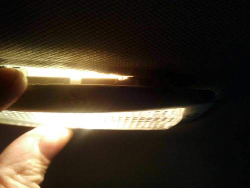

Wo ich Probleme habe, sind die Leseleuchten hinten. Ich bekomme das Element nicht aus der Vorrichtung heraus, um dann die Lampe
zu wechseln. Vorsichtig kann ich zwar auf den langen Seiten die Vorrichtung heraushebeln, doch muss es irgendwie noch weiter gehen.
https://www.google.de/search?...
Ich habe mal von der hinteren Leseleuchte (rechts) Fotos gemacht. Wie auf dem Bild zu sehen, bekomme ich nur ein kleines Stück
herausgezogen. Kräftiger ziehen will ich nicht. Vielleicht gibt es noch einen weiteren Hinweis? Vielen Dank.
Ekmud
Also das Lösen ist ganz einfach. Schau auf die Beschriftung - dort wo die Null aufgedruckt ist da fängst Du an die Leuchten Einheit leicht mit 2 Fingern anzuheben. Am Besten du schaltest das Licht ein dann kann du durch den Spalt schauen und siehst eine Metallklammer. Diese Metallklammer ist auf dem Foto welches ich angehängt habe zu sehen. Die Klammer mit einem kleinen Schraubenzieher nach innen drücken und die Lampe rausziehen . Fertig!
