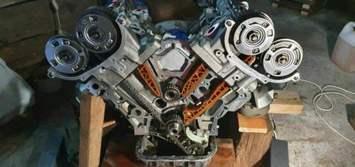

Gestern Ausgleichswelle getauscht. Riesenaufriss! Monatelange Planung. Ohne jpebert keine Chance!!! Ein paar Impressionen anbei. Ausführlicher Bericht bald.

Ich fahre meinen W211er (Baujahr 05) seit rund 6 Jahren und habe diesen aus dem Familienbesitz übernommen. Ein wunderbares und zugleich sicheres Auto, insbesondere bei Regen, Schnee und in Bergregionen (4matic). Vor einiger Zeit leuchtete plötzlich die MKL, verschwand aber wieder. Leider leuchtete sie dann nach einiger Zeit permanent. Also ging ich zu meiner MB-Werkstatt. Diagnose : Kettenrad, Kostenpunkt 7000-7500 CHF - nur die reine Arbeitszeit. Es wurde von einer Reparatur abgeraten. Alternativen: Neukauf ;-) oder abstossen. Damit konnte ich leider nix anfangen, da das Auto ansonsten noch gut in Schuss war, abgesehen von den üblichen Verschleisserscheinungen. Daraufhin habe ich mich im Internet „schlau“ gemacht und gesehen, dass dieses Kettenrad ein altbekanntes Problem ist. Von Neugierde gepackt, tauchte ich tiefer in die Kettenradproblematik ein. Dies war der Beginn meiner „schraubertechnischen“ Auseinandersetzung mit meinem W211.
Da ich bereits Schraubererfahrung durch eine kleine Hobbywerkstatt zum Umbauen von Cafe Racern mit Motorrädern besitze, die ich mit Freunden zusammen betreibe, reifte in mir die Entscheidung, das Problem selbst zu lösen. Mit einer gesunden Portion Naivität - die auch nötig war, ansonsten wäre ich die Reparatur wahrscheinlich nicht angegangen - begannen meine Recherchen.
Bald bin ich auf den Namen „jpebert“ hier im Forum gestossen. Er stach durch eine Vielzahl an interessanten und konstruktiven Beiträgen besonders heraus. Also kontaktierte ich ihn per PN und ein fruchtbarer Austausch begann. Eines vorneweg: Ohne jpebert hätte ich absolut keine Chance gehabt. Sein immenses Wissen und seine Bereitschaft mit Rat und (vielleicht auch) Tat zu helfen waren die Grundpfeiler des Erfolgs dieser „Operation“. Leider, wurde er, wie bereits von einigen bemerkt, aus diesem Forum entfernt. Da dieses Forum hier ausschließlich techn. Fragen vorbehalten sein soll, möchte ich mich zu den Hintergründen nicht äussern (auch, da ich nur einseitig informiert bin). Aus meiner Sicht verkörpert jpebert genau das, was ich mir unter einem aktiven Forumteilnehmer vorstelle und sein Ausschluss empfinde ich als ein enormen Verlust. Falls jemand mehr zu den Hintergründen erfahren möchte, sollte man sich am besten an Motor-Talk direkt wenden.
Vorbereitung
Um wirklich sicher zu gehen, dass es die Ausgleichswelle ist, sollte man unbedingt eine Endoskopie vornehmen (Fehlercode 1200 und 1208 muss nicht zwingend die Ausgleichswelle sein). Hier wieder meinen allerbesten Dank an jpebert, welcher mir ein Endoskop und eine super verständliche Anleitung geschickt hat! Einige Kniffe sind zwingend notwendig, ohne die eine Endoskopie sonst scheitert. Auf den Fotos konnte man erkennen, dass praktisch keine Zähne mehr vorhanden (siehe Vergleich, alt vs. neu). Nun war der Fall klar: Es wird ein „Super-Aufriss“. Nach einigen langen, intensiven Telefonaten mit jpebert, kam glücklicherweise der für mich sehr vorteilhafte Vorschlag von ihm, dass wir die Sache doch am besten gemeinsam durchziehen.
Nun folgten einige Wochen mit intensiver Planungsarbeit (WIS-Dokumente heraussuchen, Ersatzteil-Liste erstellen, benötigte Materialien und Sonderwerkzeuge auftreiben, resp. kaufen, das meiste von jpebert organisiert). Glücklicherweise haben einige Freunde von mir, ebenfalls Hobbyschrauber, eine gut ausgestattete ehemalige LKW- Werkstatt mit Hebebühne, Kran für den Motor, grosser Kompressor, hochwertigen Werkzeugen, etc. - alles was man eben so braucht. Hier konnte der „M272-Ausgleichswellen-Aufriss“ also stattfinden.
Ab hier schreibe ich in der Mehrzahl, da meine Werkstattfreunde, jpebert und ich von nun an, je nach zeitlicher Verfügbarkeit gemeinsam gearbeitet haben. Off-topic, aber vielleicht doch interessant: Ursprünglich wollten wir zu dritt, die OP durchführen. Die Reparatur entwickelte jedoch solch eine Begeisterung und Eigendynamik, dass im Endeffekt die halbe Hobbywerkstatt helfend zur Seite stand und unzählige Freunde und Bekannte staunend vorbeischauten oder Hilfe anboten, die wir auch dankend bspw. für ad hoc - Teilebeschaffung annahmen.
Mercedes sieht für den Austausch der Ausgleichswelle die Entnahme des Motors samt Automatikgetriebe in einem Stück vor. Abweichend davon hatten wir uns dafür entschieden, den Motor im Auto zu belassen und stattdessen das Getriebe abzubauen, um an die hintere Verschraubung der Ausgleichswelle zu kommen. Außerdem sollte die Front demontiert werden (Kühler, Kondensator, Lüfter), um die lange Welle nach vorn herausziehen zu können. Wie sich im Verlauf der OP herausstellte, ist die Vorgehensweise ungeeignet. Dazu später mehr.

Der Tausch der Ausgleichswelle ist an sich ein simpler Akt: Hinten am Motor eine kleine TorxSchraube lösen, das hintere Gegengewicht abnehmen, die Welle samt Zahnrad und vorderen Gegengewicht herausziehen und alles wieder umgekehrt einbauen. Der Zeitaufwand beträgt etwa 3 Minuten. Allerdings Bedarf es der oben genannten Vorarbeiten und weiterer Demontagen am Motor. Im Prinzip muss alles ab, bis nur noch der Rumpfmotor und Zylinderköpfe samt Innenleben vorhanden sind. Wir haben dafür fast einen ganzen Tag gebraucht. Im Detail heißt das u.a.
• Schwingungsdämpfer. Wir empfehlen die Nutzung von einem schweren 3/4“ LKW-Schlagschrauber und/oder Zollwerkzeug). Benötigt wird ein Starterzahnkranz-Feststeller, um die Kurbelwelle zu blockieren. Das Lösemoment der Zentralschraube kann extrem hoch sein!
• Vorderachsgetriebe samt Haltern abnehmen. Zuvor muss die Verbindungswelle von linker und rechter Antriebswelle (vorn, 4matic) entfernt werden, was aufgrund der schlechten Zugänglichkeit uns einige Zeit gekostet hat.
• Ölwannendeckel und Ölwanne abnehmen. Diese sind wie alle anderen Deckel geschraubt und recht großflächig geklebt, so dass diese nur schwer zu lösen sind. Der Einsatz eines Heißluftgebläses, (350°C, mehrere Minuten Klebeflächen erhitzen), Montiereisen und Plastikeilen in verschiedenen Größen macht sich bezahlt. Klebeflächen bleiben unversehrt und damit die potentielle Dichtheit des Motors.
• Starterzahnkranz (Schwungrad) abnehmen.
• Steuergehäusedeckel hinten abbauen. Muss wegen des einvulkanisierten Radialwellendichtrings ersetzt werden. Im Prinzip sollte (eigentlich unbedingt!) man alle Simmeringe und Dichtungen, denen man bei der Demontage habhaft werden kann ersetzen, was wir später beim Zusammenbau auch getan haben. Leckt der Motor/Getrieb später wegen einer dieser Dichtungen. ärgert man sich tierisch. Eine Welle aus einem Dichtring ziehen bedeutet eben auch potentielle Beschädigung.
• Beide Ventildeckel abbauen, NW-Versteller entnehmen, Nockenwellen ausbauen. Klingt leichter als gesagt. Eine Schraube des Ventildeckels wollte sich nicht lösen. Verschiedene Löseversuche endeten mit einem runden Schraubenkopf, nach etwa 3h war die Schraube geborgen und der Ventildeckel abnehmbar. Die Entnahme der NW-Versteller und NW ist diffiziler als man sich vorstellt und muss streng orchestriert nach Vorschrift erfolgen.
• Der vordere Steuerdeckel kann nun samt Wasserpumpe abgenommen werden. Ein Fön ist sehr vorteilhaft. Beim Ausbau als auch beim Einbau ist darauf zu achten, dass die Zylinderkopfdichtung nicht beschädigt wird. Diese steht etwas heraus und dichtet einen Teil des Steuerdeckels gegen den Zylinderkopf ab. Wird diese beschädigt oder verbogen muss man die Zylinderkopfdichtung wechseln, was mit dem Abbau beider Zylinderköpfe verbunden ist. Auf solch diffizile Zusatzarbeiten wollten wir natürlich verzichten, nicht nur wegen des Zeitrahmens. Das impliziert jedoch auch, dass bis auf die Spannschiene alle Gleitschienen verbleiben müssen. Die Gleitschienen hatten optische Abnutzungserscheinungen, waren aber sonst i.O. Einzig die Spannschiene hatte Einkerbungen im unteren Bereich, die wahrscheinlich durch das Schlagen der Kette (kurz nach der Kurbelwelle, rechte Motorseite) bei wenig Öldruck (Motorstart) verursacht wurden. Diese wurde getauscht und läßt sich auch ohne Abbau der Zylinderköpfe tauschen.
• Nun kann die Ausgleichswelle gezogen werden, indem man zuvor die hintere Schraube löst und das hintere Gegengewicht abnimmt.
• Der Tausch der Ölpumpe (Ölpumpenfilter!), Kette und kleiner Spanner/Gleitschiene wurde auch thematisiert. Wir haben aus mehreren Gründen (u.a. Ölpumpenfehler sind eher selten), die wir gerne später im Thread diskutieren können, hier aber den Rahmen sprengen, davon Abstand genommen.
Mittlerweile war es fast 3 Uhr morgens. Job done - ab ins Bett.
Zusammenbau
Im Prinzip heißt es nun, alles wieder umgekehrt zusammenbauen. Das möchte ich nicht alles im Detail ausführen. Der nächste Tag ging zunächst mit verkleinertem 2er Team weiter. Die neue Ausgleichswelle wurde verbaut, eine neue Kette installiert, die Nockenwellenversteller und NWs eingebaut (erstere müssen zur Befestigung der vorderen Steuerdeckel wieder raus, was sich später noch als heikel herausstellt) und last but not least die Steuerzeiten eingestellt. Das Einstellen der Steuerzeiten erfordert Exaktheit, wiederholtes Prüfen und unendliche Geduld. Die 40° nach OT - Grundstellung der NW ist sehr ungünstig für den Einbau, da die NW’s unter Ventilspannung stehen, sich damit selbstständig verdrehen und je nach (Montage-)Kettenspannung die Kette überspringen lassen. Nach unzähligen Versuchen wurde diese „Übung“ auch erfolgreich absolviert 😉 Anschließend wurden wieder alle Steuerdeckel verbaut und verklebt. Das Neuverkleben erfordert vorher eine gründliche Reinigung der Klebeflächen, die sehr viel Zeit in Anspruch nimmt. Beim Einbau des vorderen Steuerdeckel ist Vorsicht geboten, um eine Beschädigung der Zylinderkopfdichtung zu vermeiden. Ebenso müssen die NW-Versteller nochmals abgenommen werden, um den Steuerdeckel innen im Motor zu verschrauben, was eine Verstellung der Steuerzeiten bedeuten kann, was wiederum ziemlich katastrophal wäre. Dafür gibt es jedoch einen guten Work-around. Details müsstet Ihr bei jpebert erfragen. Nach Einbau und Spannen des Kettenspanners, Schwungscheibe und weiteren Teilen plus erfolgreichem Prüfen der Einstellung bei 40° nach OT und 55° vor OT (der berühmte aber relativ nichtssagende 305-Test) war dieser Tag auch Geschichte - gegen 3 Uhr morgens.
Am nächsten Tag wurde motormäßig die Ölwanne angebracht plus Deckel, das Vorderachsgetriebe und verschiedene Aggregate (LM, …) angebracht und der Motor wieder mit dem Auto verheiratet. Danach die beide Vorderachsschenkel samt Antriebswellen installiert. Es sei an dieser Stelle noch einmal erwähnt, dass ich hier keine vollständige Liste der notwendigen oder geleisteten Arbeiten angebe(n kann und möchte). Es wurden noch dutzende „Kleinigkeiten“ nebenbei erledigt: Rostvorsorge, Getriebeölwechsel (bei 4 Getrieben! 😉, neue Motor-/Getriebelager, etc. Die Arbeiten konsumieren Zeit; sehr viel mehr als man bei der knappen Beschreibung wahrscheinlich vermutet. Oder anders gesagt, der Tag ist viel zu kurz, wenn man keine begeisterten Freunde hat, die eine Menge Arbeit abnehmen.
Fortgang
Am nächsten Tag wurde tatsächlich nur noch das Automatikgetriebe eingebaut, was erstaunlicherweise recht fix ging, womit folgender Status Quo gilt: Alles wichtige soweit wieder eingebaut. Motor muss noch gespült und Getriebeadaption vorgenommen werden plus weitere Nebenarbeiten. Da wir alle wieder „arbeiten“ gehen müssen, findet dies zu einem späteren Zeitpunkt statt. Ich werde jedoch umgehend darüber berichten.

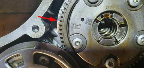

folgendes Problem. Ich habe die Zeiten so eingestellt wie im Video hier:
https://www.youtube.com/watch?v=tk2RO0qMW4I
Pfeil soll auf die Endung des Glieds zeigen. Die Zeiten passen allerdings nicht so ganz. Als müsste ein Zahn nach unten gehen.
Kann es eventuel sein, dass der Pfeil auf die Mitte zeigen soll? S. Fotos.

Wenn du deine VIN postest, dann kann man gerne mal im WIS nachschauen, was dazu steht. Auswendig weiss ich es leider nicht.
hallo chruetters,
danke, VIN:
WDB2037521A847207
Kurbelwelle muss auf der 305 Grad Markierung stehen. Das passt bei dir?
Ich könnte dir sonst das WIS Dokument Grundstellung Nockenwellen einstellen zukommen lassen.
nee, die Einstellung muss bei 40Grad erfolgen oder?
