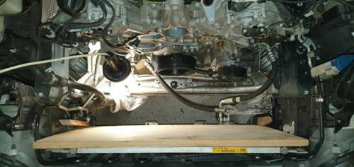

Welche Reepschnur hast du denn da und den Motor von gewickelt - warum ?
Die Abgasanlage kann man recht problemlos von unten lösen und entweder direkt unter dem Wagen hängen lassen, oder noch ein bisschen abhängen.
Gehe auch davon aus, dass man die Krümmer auch bei der Demontage am Motor belassen kann.
@Wolfman: abenteuerlich oder nicht, Hauptsache - sicher und es lässt sich alles von unten behandeln.
Mit der Schnur hab ich vorsichtig den Klimakompressor nach vorne gezogen & festgebunden um an die versteckte Schraube von der Servopumpe ranzukommen. Man muss sich schon zu helfen wissen. Ich mache alles alleine.
(4. Tag🙂
Ich habe heute den Auspuff ausgebaut (in der Mitte getrennt und abgemacht).
Hatte auch die erste Krise, da ich den Kühlerlüfter vorsichtshalber abbauen wollte. Glücklicherweise ist mir gelungen das ganze Plastikgedüns samt dem Kühler zu demontieren. Das ist der beste und zeitsparende Weg. Plastik geht ja schnell kaputt...und bei niedrigen Temperaturen noch schneller :/
Jetzt sind es 21cm frei...müsste reichen (s. Foto).
Guten Rutsch...morgen geht's weiter :-)

aha so ist das also - schaut doch ganz gut aus dein Fortschritt. Kann aber verstehen wenn du dir einen strafferen Zeitplan überlegt hast, as kenne ich auch!
Bleibt also dein Kondensator sowie der Verdichter im Auto? Dachte du hättest die Anlage evakuieren lassen und kannst nun bequem alles demontieren...
hey Wolfman,
was meinst du mit "Kondensator"? Den Kühler?
Der "normale" Kühler ist samt dem Lüfter raus...der kleine Kühler für die Klimaanlage mit dem Klimakompressor ist ein gesondertes System und bleibt unberührt/geschlossen drin.

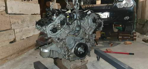

(Tag 5)
Heute war wieder die Hölle los...
- Torx-Schlüssel gebrochen...Suche nach dem neuen... (besten Dank an meinen Nachbarn! 🙂)
- der geliferte Rad-Feststeller passt nicht...
- Motor-Heber hört auf, auf der halben Höhe zu pumpen/heben - Katastrophe!
Egal... Motor ist raus (s. Foto)... ich kann morgen etwas entspannter arbeiten.
Eine Sache ist mir unklar: in meinem C230(w203 / 272920) war eine gelbe Flüssigkeit in dem Servo-Behälter drin. Laut MB sollte es 345.0 (Freigabe) bzw. A001989240310 = grün sein!
Was soll ich jetzt tun? Die alte (falsche?) gelbe Flüssigkeit komplett rauslassen und neu mit der grünen/vorgeschriebenen befüllen? Oder eine gelbe kaufen und nur den Minus-Stand nachfüllen?
VG
Andre
PS.
Noch eine wichtige Info an alle, die es mal zu machen wagen: bin 99% sicher, dass man den Motor rausnehmen kann ohne den Kühler und Lüfter zu demontieren. Es sind ja ca. 10cm zwischen dem Dämpfer und dem Lüfter. Die Kupplung aus der Automatik/dem Wandler stich nicht mal 5 cm raus. Das reicht dicke (wenn man vorsichtig ist)!

... ja Kondensator heißt dieser flache Kühlkörper welchet das Kältemittel vor dem Wasserkühler beinhaltet.
Wenn dir das Werkzeug verreckt bleibst du sicher auch ganz kühl und entspannt - Schimpfwörter und Flüche sind nicht zu erwarten...
SPAß beiseite - immer Mist wenn sowas passiert!
Aber schön wenn du das Aggregat jetzt neben dem Auto hast und du deine eigentlich Operation weiterführen kannst.
Dass du dir zutraust diese Demontage sogar mit eingebautem Kühler samt Lüfter durchzuführen ist schon sehr spannend - hätte ich nicht gedacht.
