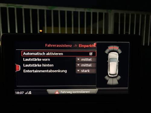

Halli Hallo,
leider hat die SuFu mir nicht geholfen. Ich finde es total unsinng dass die Piep Töne der Piepser beim Einparken nur aus den vorderen Boxen ausgegeben wird. Ich meine so war das auch früher. Also qausi fährt man Rückwärts an ein Hindernis kommen die Pieptöne aus den hinteren LS. Ist das HInterdernis vorn dann kommen die Töne auch von vorn.
Kann man das irgendwie freistchalten?

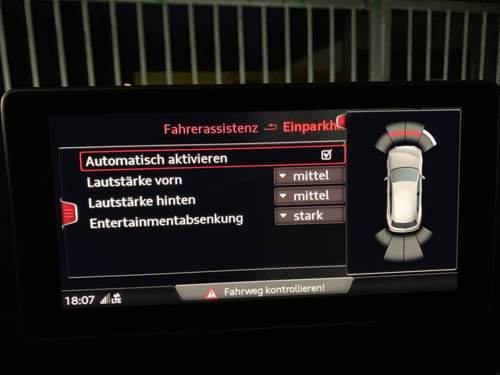

Ich bin mir nicht sicher ob jeder verstanden har was ich meine. Also, das PDC plus fkt vorne und hinten. Optisch und akustisch. Aber die Signalausgabe erfolgt nur über die vorderen Lautsprecher. Über das MMI kann ich nur die Lautstärke ändern...
ja ; hab ich verstanden 😉

@343434 also bei mir ist hinten und vorne, ebenfalls mit verschiedenen Tönen (was ich sehr gut finde), Rückfahrkamera....ich denke mal da ist Töne v&h Standard.
Also ich habe MJ 18 und alle Assistenzsysteme. Ich kann aber lediglich die Lautstärke in 3 Stufen für vorne und hinten getrennt regeln, der Ton selber ist nicht individuell einstellbar

Hat denn schon jemand eine Idee wie man die Töne wieder nach hinten bekommt?
1) schauen ob das stg was du verbaut hast hardwaretechnisch den ausgang für den 2. pieper hat
2) Verkabelung nach hinten
3) pieper verbauen
4) * codieren
4 -pauschal wüsste ich nicht wo man es codiert
am ende ist die frage ob sich der aufwand lohnt
