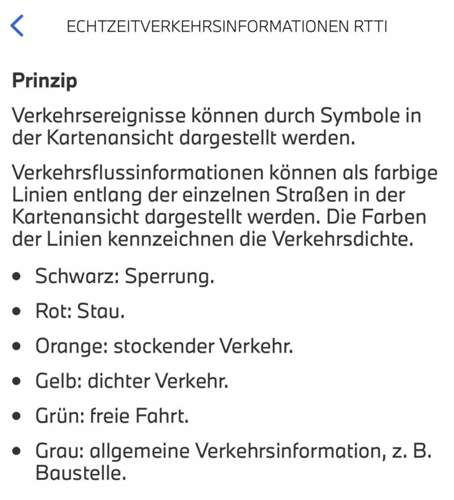

Was bedeutet es, wenn das RTTI Icon bei der aktuellen Zielführung in der Karten oben in der Leiste mit den ganzen Symbolen rot statt grau ist?
Ist dann RTTI nicht verfügbar oder liegt eine wesentliche Meldung auf der Route vor oder weder noch?
Viele Fragen kann man sich durch die Installation der Drivers Guide App selbst beantworten.
Wieder einmal habe ich keine 30 Sekunden benötigt, diese Info im Drivers Guide zu finden.
