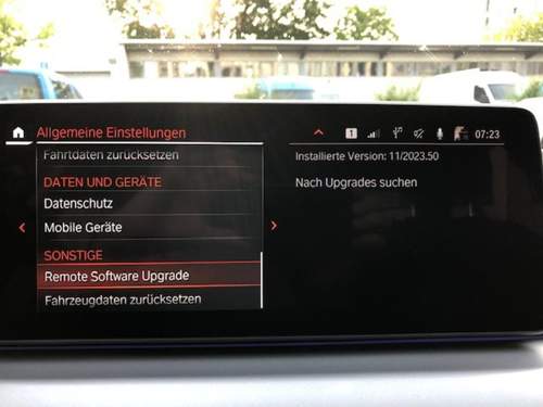

Vor dem Update hatte ich Softwarestand 11/2023.50. Wobei das der Version des RSU entspricht u nicht dem iLevel Update. Da durch ein RSU nicht alle Steuergeräte geflasht werden. Dies passiert nur bei einem iLevel Update.
Jetzt habe ich 03/2024.47.

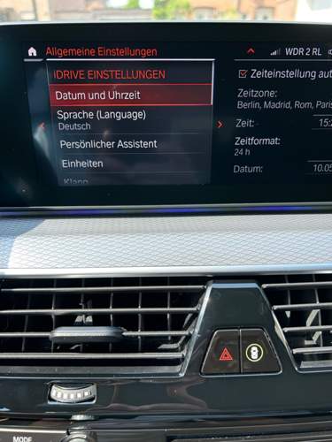

Da sollten aber 30 Sekunden locker reichen:
Car > Einstellungen > Allgemeine Einstellungen und dann nach unten scrollen.
Da steht im vorletzten Eintrag unter "Sonstige" "Remote Software Upgrade" rechts die gesuchte Info.

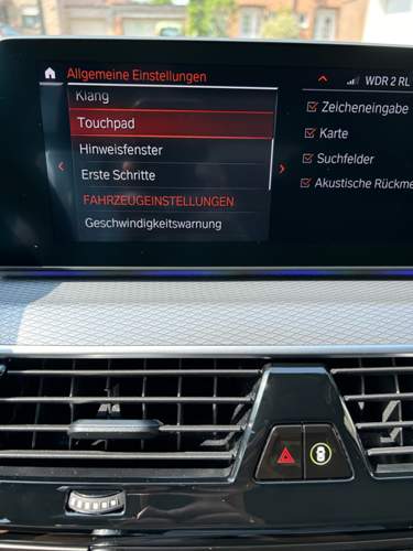

Morgen. Also wenn ich ganz nach unten scrolle hab ich zwar „ Sonstiges „ aber da ist ja nur Fahrzeugdaten zurücksetzten und das war’s 🙄

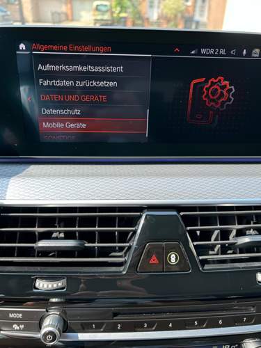

Dann kann dein Fahrzeug anscheinend kein RSU, das funktioniert ja aber auch erst seit den LCI Modellen.
So sieht es bei meinem aus, LCI aus 2022

Ja, meiner ist vor LCI , ok dann weiß ich Bescheid! Danke 😉
