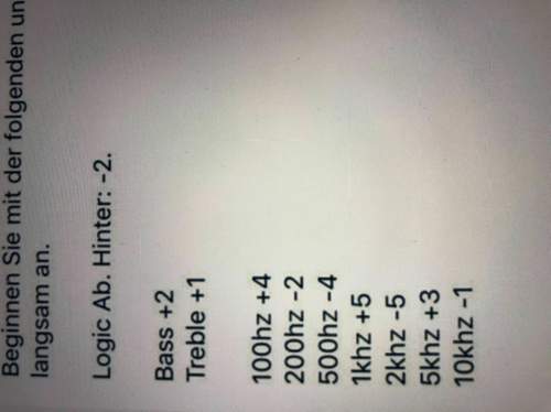

Das HiFi im F11 ist definitiv SCHLECHTER als das HK im G31 (zumindest bei Bj. 11/2019)! Im F11 musste ich das System mit anderen LS + Endstufe austauschen.
Für das HK im G31 gibt es einige Einstellungsempfehlungenq, die helfen deutlich. Eine ist beigefügt.
Wichtig ist u.a. Dolby herunter regeln oder abschalten.
Einstellung HK im G31.

Ich habe bereits am EQ rumgespielt und es ist besser geworden.

EQ 100hz rauf, 200 runter, 500 runter etc. hat schon etwas geholfen aber so richtig Hammer ist‘s nicht.
